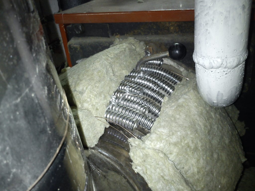

Относно въздуха... взимам го от едно дълбоко 2.5 метра мазе в което температурата не пада под 8 градуса. Този въздух преминава през една ф160мм ( по помен ) ПВЦ тръба заровена на около 1 метър под земята и дълга 12-15 метра и влиза в котелното. Там следва повторното затопляне в топлообменник дим-въздух което видяхте на снимките.
lz2skt, имай впредвид, че за котел с 15-20 топлинна мошност си трябва сериозни м3 подгрят въздух за час. Така че предвиди достатъчно топлообменна площ и дължина на двуцоловите тръби за да има време за подгрев. Все пак тази топлина в пепелника си остава в котелното и рано или късно ще се уползотвори в горелката. Не е ли по-ефективно да се лови пропуснатата топлина, която излита в комина?

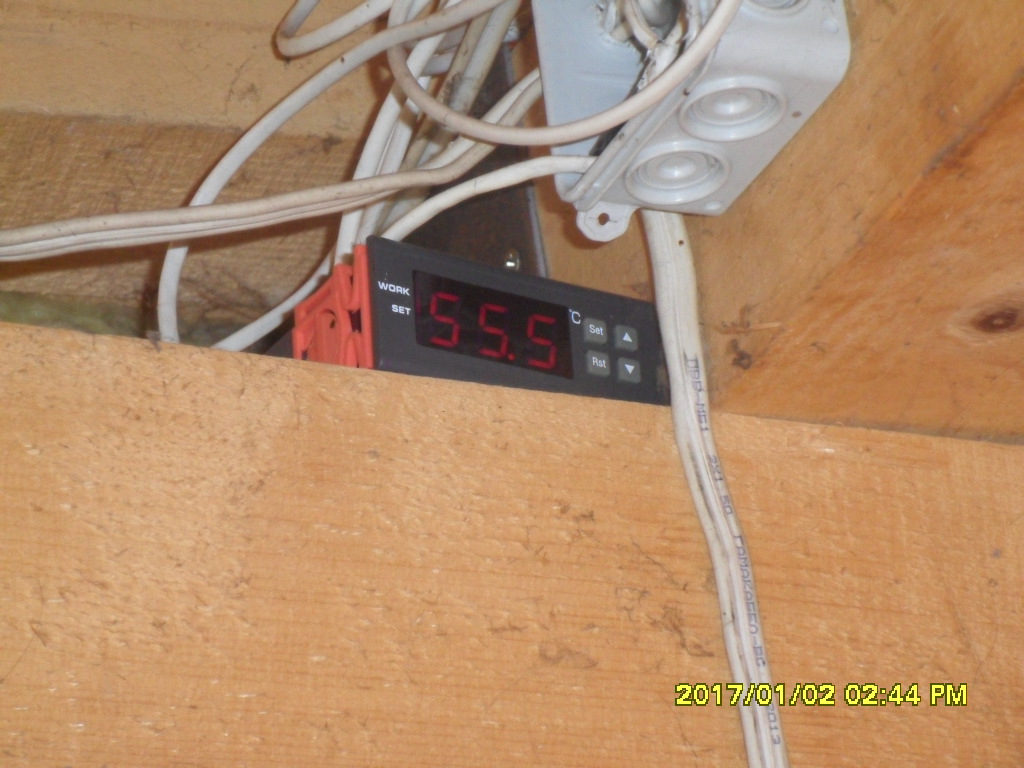

Преди време май ти сподели идеята за първичен подгрев на въздуха чрез слънце и аз го отхвърлих с довода, че когато има слънце горелките не работят. Май съм сгрешил. Днес е типичен ден в който навън е много студено и грее слънце.
Въздушният ми колектор цял ден грее с 50-60 градуса. Дебита е над 100м2 на час. Ако скожа един такъв на горелката, където м3 въздух ще е по-малко мога да докарам температура и до 80-100 градуса
Ще се замисля за нов проект в близко бъдеще.
П.П. снимката е от преди 10 мин.
