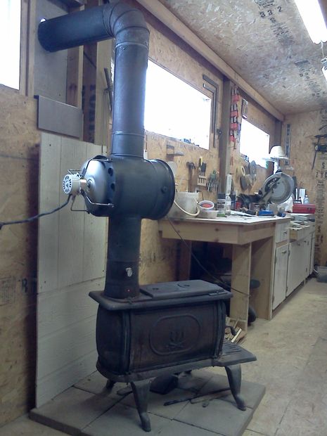

a4o_ivanov - специалист
от нета ,някой може да го направи за работилница или нещо такова.
Последна промяна от a4o_ivanov на ср фев 11, 2015 6:54 pm, променено общо 1 път.
шоп - майстор
a4o_ivanov, перфектна снимка за повишаване на ефективността при въздушното отопление
При водното така се слага допълнителен топлообменник ( руснаците го наричат економайзер) с цел t на димните газове да е около 90-110 градуса
pansim - майстор
Въпроса с почистването как е решен на тази конструкция?
Това е много важно.
koveslav - майстор
Кофата с вентилатора е пробита напречно,нанизана е върху кюнеца и го обдухва.Няма какво да и се чисти,а сваляш кюнците за почистване. За работилница става,но може би ще е по-ефективно да се обдухва един от онези коминни "радиатори" или лири,които се монтират масово на кюнците над печките.
