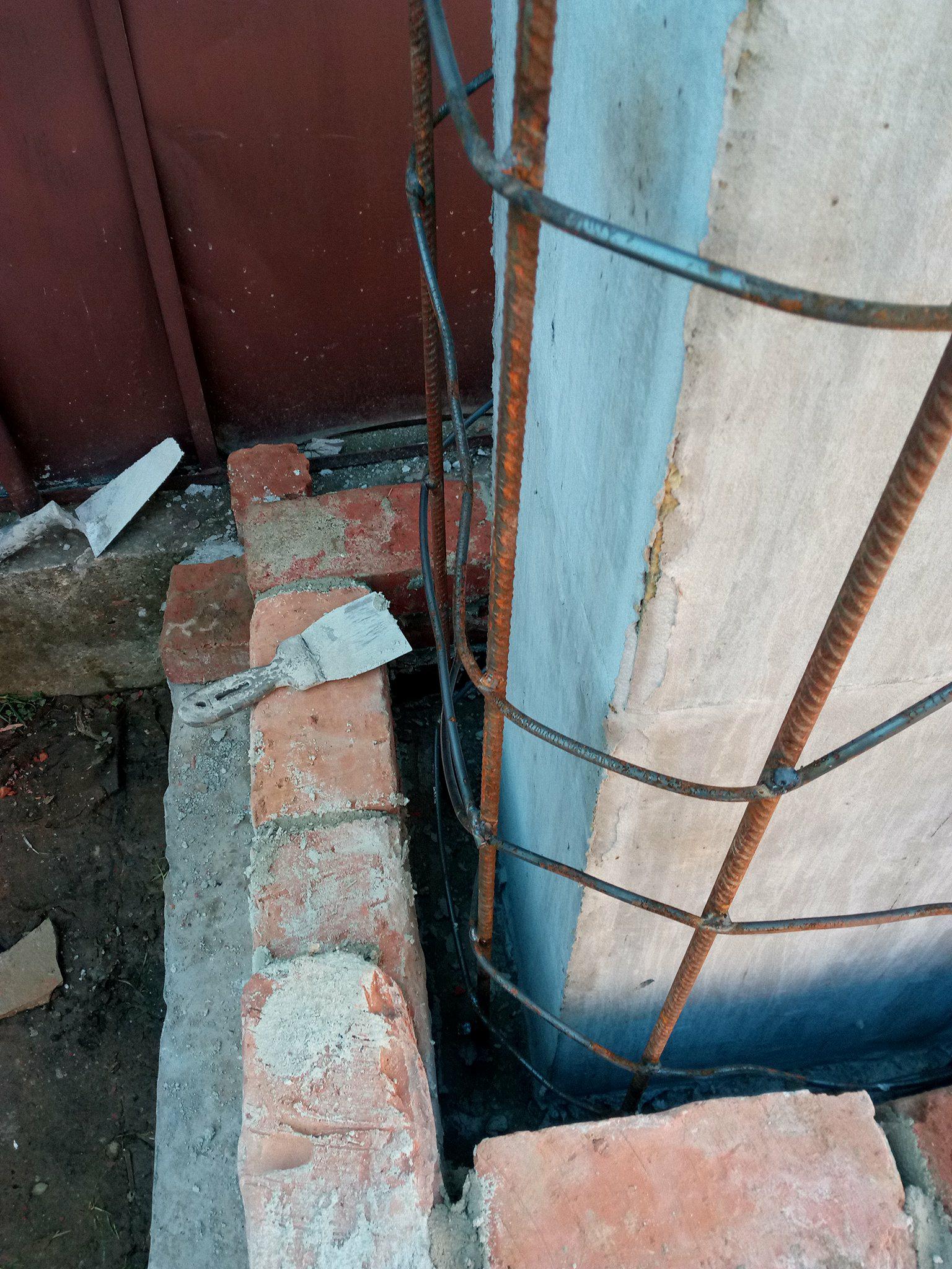

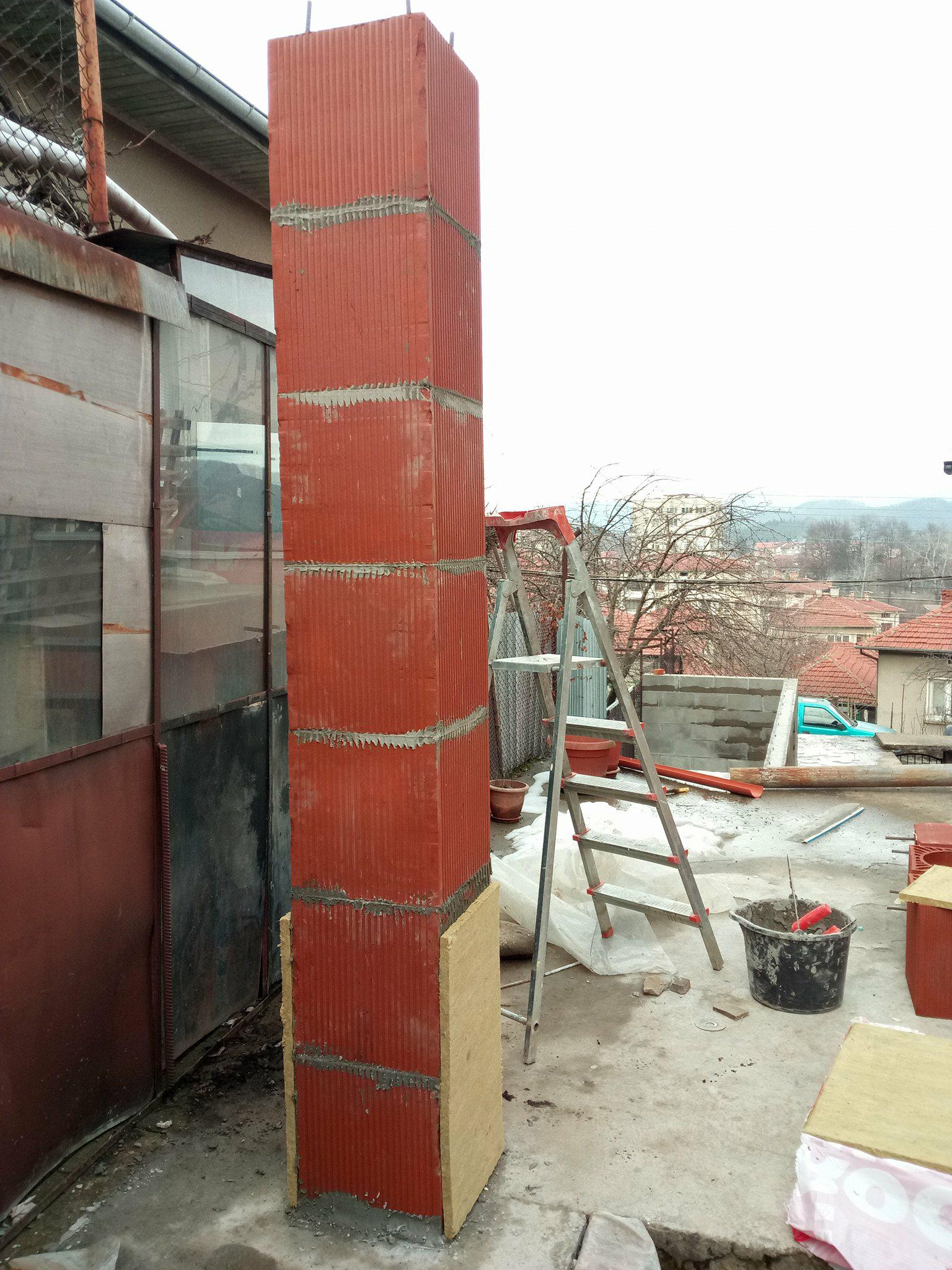

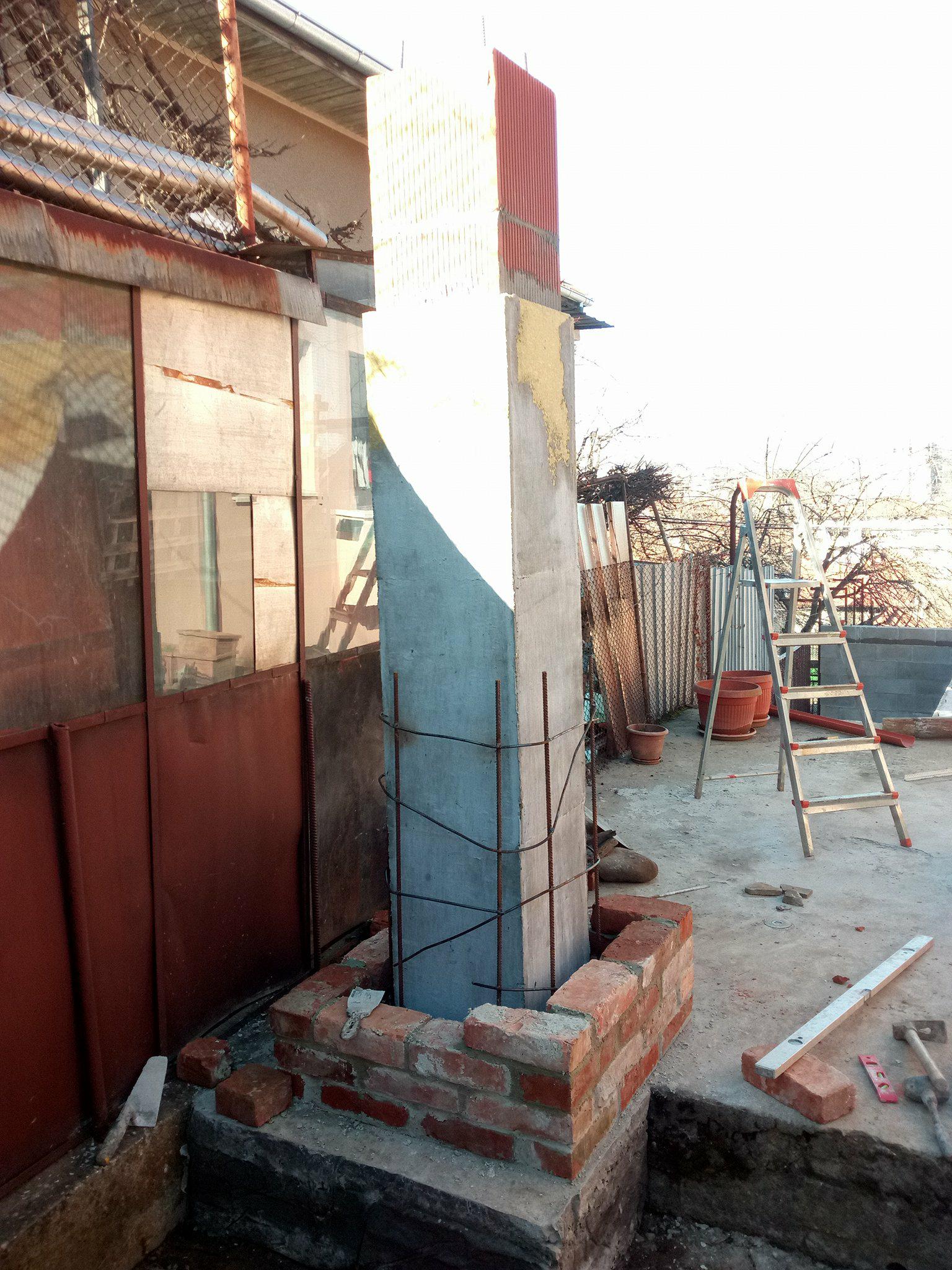

Ей го дей и моя комин! В процес е на изграждане още, но лека полека... Зора е да го почнеш, после е лесно
Има ли някакви забележки, казвайте сега или замълчете завинаги, че после няма да го събарям. Пояснявам, това е половината от височината. С тухли, ще зидам до където е изолацията, след тях, ще сложа винкели по ръбовете, които ще бетонирам в тухления “кофраж“ и вата до шапката, общата дължина, ще е 4,5 метра.
П.П. Боклуците отзад, са на съседа...

Аз съм от замълчалите

zaksofon написа:Срамежлив съм, ама пък Лазар е тактичен.LazarGanev написа:Аз съм от замълчалитеТова ми звучи, като - “Супер е“ !:)
Като не знаеш, питай бе!
Най долната снимка е най хубава. Вата до горе, можеше и по дебела. Рабицова мрежа, шпакловка с ъгълчета-бързо, лесно и по евтино. Разликата можеше да я дадеш на някого за акъл и майсторлък.
Ти майсторлъка си го имаш ,ама от тухли, зидарии и разни бетонории нама нужда.

Трифон П.Трифонов написа:И моят е подобен, долепен до къщата странично, телата с отвор 180, височина 7,2 метра, изолация 5 см вата измазан и шапка на върха. Сега лошите новини, въпреки, че съм запушил отвора на върха наполовина, при по ниска температура от 120 градуса на фукса на 35 кв. котел на пелети, започват да текат кондензи, явно не може да се стопли хубаво коминът.zaksofon написа:Срамежлив съм, ама пък Лазар е тактичен.LazarGanev написа:Аз съм от замълчалитеТова ми звучи, като - “Супер е“ !:)
