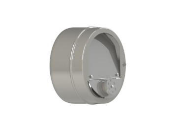

Хубаво, ама не един път ти се каза да сложиш термометър на димните газове обаче ти
изтеглен файл.png (30.28 KиБ) Видяна 2834 пъти
Сега няма да се предаваш всички тука искат да ти помогнат, ха наздраве някои вече сме в джаза

Пелетен котел без такава клапа няма да го пуснат в експлоатация в Германия .
Бат Диди
- Мнения: 75
filmatoplo написа:Пелетен котел без такава клапа няма да го пуснат в експлоатация в Германия .Ами Филмче аз може и вече да съм на възраст ама знам, че човек се учи докато умре и пак умира ненаучен, а за тази клапа мисля, че първо от твое мнение съм я видял

Хубаво, ама не един път ти се каза да сложиш термометър на димните газове обаче ти :проба: Знам, че това не е лесно трябват си инструменти, термометър и др. ама поне кажи "няма да слагам" "за кво ми е" . Сега ако няма други фактори това доказва според мен, че ти е твърде висока температурата на комина. Аз бих ти предложил това:Видял съм го и научил от тук във форума, а ако не се лъжа Филма беше казал някъде, че в Германия няма котел на твърдо гориво без тази клапа.Прикачен файл:изтеглен файл.png
Сега няма да се предаваш всички тука искат да ти помогнат, ха наздраве някои вече сме в джаза![]()
, а бе ти нали щеше да си пускаш тема.
