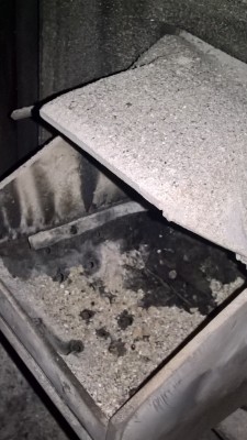

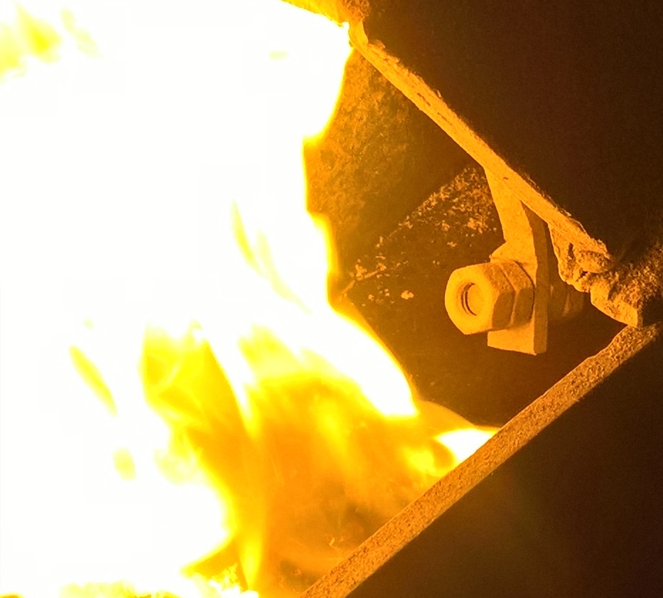

Да с качественинматериали са правени.аз моята съм я разчекнал бая .а за темата .... Трябва да потурся че беше миналата година преди сезона .аз и котела го ъпдейтнах.направих технически отвор под горивната скара та като пада пепел од скарата да бъде издухвана от вентилатора,подобно на горелката на торч.че миналата година много пепел събираше върщтре в горелката .явно когато бъркалката се върти престъргва скарата и набитва пепел .

От какъв материал е? И на торч може да се сложи, но от какво.
rosso666
- Мнения: 731
Ами неръждавейка но за пробата може и със желязо.идеята е че бъркалката се върти и не не постоянно в огъня и жарта.миналата година бях сложил неръждавейка с дебелина от около 2мм. И издържа целия сезон.на торча ще дойде перфе защото горивната камера е с подходяща форма.ама за какво ти е на торч да слагаш? Не се ли справя с пелетите от слънчоглед

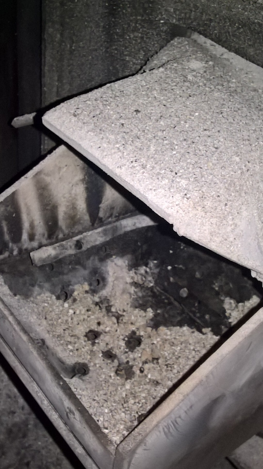

Уф, не може да сложа. Бъркалата по някое време ще се закачи в буталото, което излиза на всеки 15 минути... Отпада.
Трябваше ми за дървесните ми пелети, които се палят бавно и след тях остава малко пепел, но пък черна, леплива и тежка. След часове работа се формира нарастващо по размери топче и задушава пламъка. Пепелта от слънчогледовите е сива като от цигара и въпреки че е МНОГО е доста по-лека и не се слепва.

Аа ти си с торч 2 .какво тогава се притесняваш буталото не върши ли работата си?другото което е че имаш проблеми с дървесните пелети ,просто са с лошо качество. Принципно няма невъзможни неща ако имаш желание.Според мен не си заслужава чисто нова горелка да я дупчиш.Въпреки това ще ми е интересно да наснимаш горелката и това бутало на колко мм е от дъното на скарата.кога си го взе котела?

Септември месец т.г. Буталото е в средата, а образуванията са от лявата и дясната страна. Диаметърът му е около 20 мм, ход към 30 мм, разположено на 2 мм от скарата.
Относно бъркалката няма нужда да се дупчи. На шнека в горелката има болт 8 мм като го гледам. Там евентуално може да се сложи някакво бъркало съобразено с буталото.
Пелетите отговарят на пепелно съдържание 0,6% или нещо такова беше. Изгорих 2 кг, изсипах пепелта и я претеглих на електронна везна - точно колкото пишеше на чувалчетата. Проблемът при тях е в две направления - бавно се палят и като изгорят отделят светло черна пепел, която е тежка и почистването не може да я издуха напълно. Така с часовете работа се заформят мини дюни от пръски горящи пелети, които нарастват постоянно.
Пробвах малко количество бук и чам. Отделят много лека сива пепел след гасене скарата си е почти чиста от пепел. Отделно горят с по-светъл пламък, който през цялото време остава широк през цялата скара.

А когато буталото работи гаси ли се огъня или не.ако имаш желание да сложиш бъркалка може да погледна как точно стоят нещата с твоята горелка ще направя едно грубо чертежче и ще ти пратя идеи.Няма ли обаче да имаш проблем с гаранцията?щом е 2мм от скарата ще може да минава бъркалката.То със бъркалка няма да има нужда от това бутало,а то може ли да му се настройва време За работа. Ако се вгледаш в последната ми снимка ще видиш че и при мен остава пепел по краищата защото работния диаметър на бъркалката не стига до там но това не ми създава проблеми.Даже забеляВам че когато пелетите са омешани с пепел има по равномерно и спокойно горене.Бъркалката работи постоянно а основното ми почистване е 4 пъти за 24часа.
Другия плюс на буркалката е че спомага за по доброто изгаряне на пелетите ,все едно да разеъчкаш дървата кохато горят.
Имаше един котел при който подобна бъркалка се наричаше аератор.
