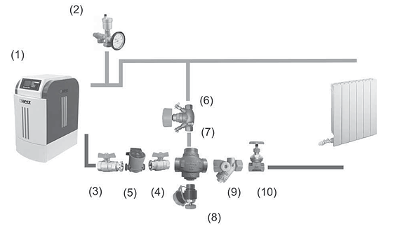

Вентил със задвижка комплект от херц излизат под 150 лв. със 5 год гаранция. Мойте подкараха трети сезон без забележки
И аз съм така, ама с разпределителен, вързан наопаки да го играе смесителен. И се управлява директно с глава от MAX!, като с помощта на стенен термостат, безжичната глава дето го управлява е зависима от температурата в хола.
Стояне за кой точно вентил говориш? Разпределителен или смесителен? и с какава задвижка?
speka_rs - майстор
Извинявам се вчера не успях да стигна да компютъра, ама надявам се да съм полезен за всички. Давам линк : http://herz.bg/index.php?p=27&id=620 , че в момента не мога да кача снимката само. Схемата долу в дясно.
Успях да се справа и със снимката :
чет ное 22, 2018 5:53 pmspeka_rs написа:
Шпека, тука няма буфер бре.
За мене еталон е схемата на Антон /че и рима има има има.../.
Също и схемите на Атмос.

Здравей евгени, преди 2 години коментирахме моята инсталация във форума но сигурно не се сещаш.
Задвижката е тази http://herz.bg/index.php?p=88&id=607
а вентила този http://herz.bg/index.php?p=27&id=606
имам поставен и термостатичен този http://herz.bg/index.php?p=27&id=620
за сега не съм имал проблеми

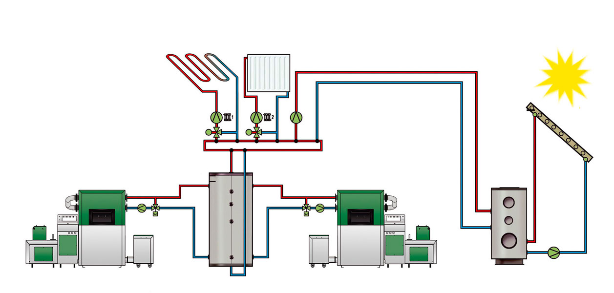

Добре Трифоне там няма буфер, ама сега представи си един буфер между радиаторите и котела със още една помпа и един стаен термостат. Като притежател на буфер надявам се да ме разбираш точно за какво говоря. Аз се мъчех да помогна на колегата къде и колко крана трябва да монтира.
А ето и картинка на херц със схема със техни котли и буфер :
чет ное 22, 2018 10:28 pmspeka_rs написа:
Добре Трифоне там няма буфер, ама сега представи си един буфер...
Сега пък има един котел повече. Това заради черния петък ли е?
Не се ядосвай де, очаквах такава картинка.
Evgeniy - майстор
Вече няколко пъти се хипнотизирам от тази въртележка над буфера и въпросите сами напират:
- Дали при спрени помпи буферът ще се стреми към "саморециркулация" и да се опитва да изравни Т горе и долу... то енергията няма да се загуби...
- Дали % от студената вода, който се връща от подовото и радиаторите няма да разхлади горещата към бойлера?

Нье. При спрени помпи, изравняването на температурата, горе- долу /почти/, ще се случи кой знай кога, а може би напролет.
Бойлера дърпа отгоре, а родиаторната се връща долу. Ще я разхлади при работещи помпи и спрян източник, след като свърши топлата, охладена в подовото и радиаторите, ама за чий щи работят помпи, щом няма източник?!!
За трети път го пиша: При правилно изградена инсталация, зареждането и разреждането на буфера, може да се установи папиларно. С ръчичка бе. Може във всеки един момент да разбереш къде е границата на гореща и студена /топла и хладка/ вода. Една педя. Понеже е с изолация, пипам си го по пъпките- затапените изходи. Освен туй имам и няколко датчика.
Evgeniy - майстор
Уф, то това не било нещо като хидравличен изравнител, дето са боднати всички изводи, ами специален разпределител PUMPFIX...
