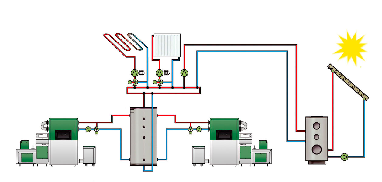

пет ное 23, 2018 7:49 pmEvgeniy написа:
Уф, то това не било нещо като хидравличен изравнител, дето са боднати всички изводи, ами специален разпределител PUMPFIX...
Ивгени, ш'ма свършиш!
ПумпенФиксовете, са нарисувани над "специалния" КомпактеН Разпределител на ХерЦццц.

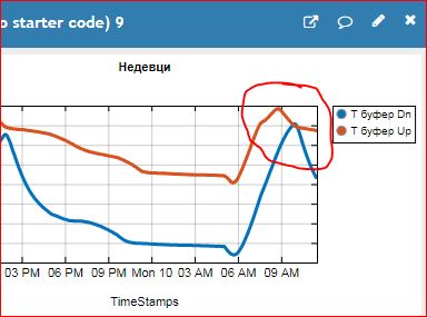

Evgeniy - майстор
Да попитам ползващите буфер и котел, дали и при техните системи се получава почти изравняване на температурата горе и долу в буфера, около час - час и половина след спиране на горелката?
Помня постовете на Лазар, където споменаваше, че термостатичният трипътен трябва да затваря на 80*, не на 60* може би точно да не се върти през изстиващия котел...
Дали ще се подобри нещо, ако огранича малкия кръг с кран на 10%, както го дават Herz, нищо, че е с "пълно" затваряне на байпаса?
Тя не, че се губи топлината, губят се малко градуси горе, за сметка на увеличаването им долу.
шоп - майстор
пон дек 10, 2018 11:47 amEvgeniy написа:
Ако правилно разбирам проблема топлина се губи и то много.
Топлата вода от буфера ако циркулира през неработещ котел се охлажда. Охлаждането е комплексно, но най-голяма част бяга през комина.
Проблемите се решават или с кран с ел-задвижка ( работи котела-крана е отворен) или с ирисова клапа на фукса или с линеен двигател който затваря клапата на димоотвода. Колегата Боби 65 е с линеен двигател.
При мен проблема съм го решил с кран с ел.задвижка.
Когато работи термопомпата ми котела е студен за да не бяга топло през комина.
