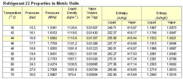

Виж свойствата на R22 :idea:
При налягане 16.2 бар температурата на втечняване е около 42 градуса. Температурата на фреона на изход от компресора трябва да е поне 5 градуса по-висока :!: В противен случай има опасност фреона да се втечнява в компресора и да го скапе.
Какъв е тока на компресора при 16 бар?
Колкото повече е фреона, толкова по-голям е тока на компресора и температурата на изход е по-ниска (сравнена с температурата на кондензация за съответното налягане).
Ако фреона е много се изпуска - натиска се игличката на вентила за допълване. Екосъобразния метод е да се прибере в бутилка :!:
