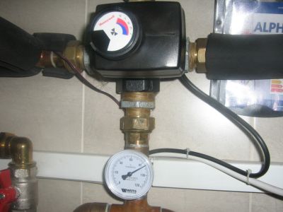

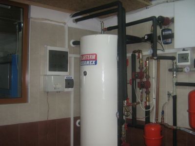

filmatoplo,таблото съм гоправил аз ,от Петьо взимам джаджите без табло за по-евтино.От ляво е дефиренциален термостат за подгрев на бойлера от котела а от дясно на него дефиренциален термостат за подгрев от слънчеви колектори.Голата тръба води до разширителен съд,предпазен вентил и пълнене.Термостатичният 3 пътен вентил е за топлата вода на цялото домакинство,настроен е на 43*С.До него е таблото на подовото,там термостата го настройвам на 35* / 42*С.
Той командва термо задвижки на двата кръга.
нормална работа.jpg (14.72 KиБ) Видяна 5460 пъти
Тука се вижда как 4пътният вентил затваря към големия кръг.
t обратна вода.jpg (18.73 KиБ) Видяна 5460 пъти
общ изглед.jpg (15.95 KиБ) Видяна 5460 пъти

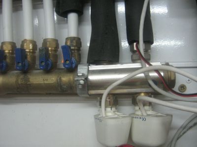

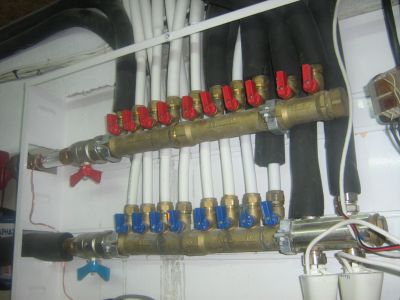

filmatoplo написа:ВодопадаТова са двете задвижки които спират и пускат подовото.благодаря спретнато изглежда , Петьо правил табло та се забравил
този термостатичен 3 пътен вентил е за топлата вода за къпане нали .Онази голата медна тръба къде ходи дето слиза из под 4 вентила , гледам в нея има връзка със студения водопровод .Най вляво са щранговете от слънцето ли .Тази линия която е в посока нагоре и после слиза след помпата за зареждане на бойлера ли е .Атмоса не го видяхме
имаш и отделно табалце със др дефиренциален термостат той за кое е .Извинявай че тъй питам ама да ми стане ясно и на РДХ ,да види джаджите .
Пишеш -имам 2 подови с термостати -обясни ми около това .
колекторното табло.jpg (32.22 KиБ) Видяна 5441 пъти
двете далавери.jpg (25.96 KиБ) Видяна 5441 пъти

много добре направено , това преди топлия колектор -дебитомер ли е .Тези левите 8 извода към радиатори ли водят , как точно става отделянето или смесването на водата за подовото .На пръв поглед изглежда че по 10 те извода ще тръгне еднаква температура .

Тези захранващите тръби към колекторите като гледам са ф26- не идват ли малки? И аз в момента пристъпвам към изграждане на моето подово, но съм пуснал ф32, защото после може да ми дойде акъл за термопомпа или кондензен котел. Всъщност сам си отговарям - ти подаваш вода с висока температура, тъй че не са малки.
. А, не ти май я смесваш преди колекторите, така че въпросът ми остава.

Имаше един спор преди - как ще работи четирипътния с изключена помпа на котела? Каква ще е температурата на входящата вода?
