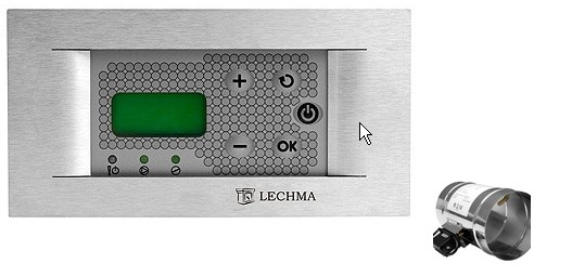

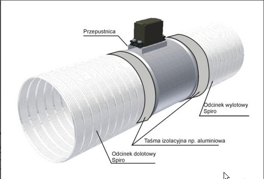

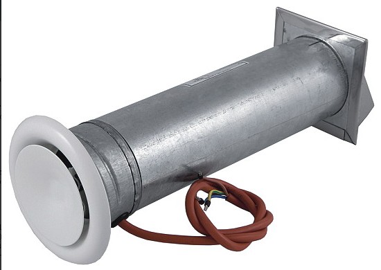

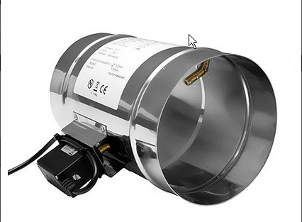

Антоне има клапи за подаване на свеж въздух в горивната камера които автоматично регулират количеството въздух според зададената на дисплая на устройството температура. :)
ScreenHunter_16 Feb. 12 14.50.jpg (35.07 KиБ) Видяна 4883 пъти

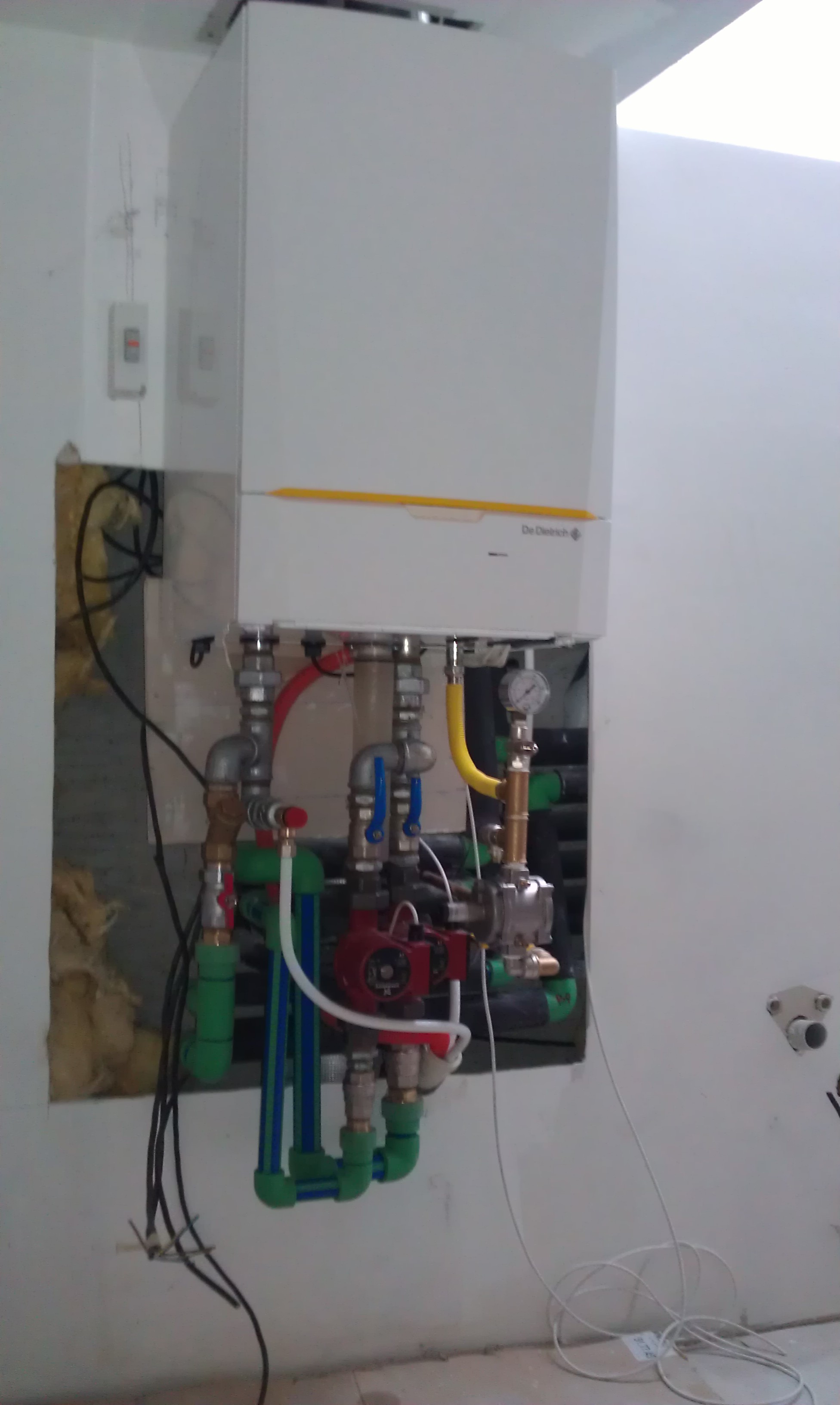

Не, просто ти казах, че изводите на газов котел до 30кВт са 3/4", а помпата е обикновена - нещо от сорта 20-5. Това лято правих инсталация на къща 300м2 с кондензен котел 22кВт. Изводите са 3/4", увеличавам на ф40 и разделям на 2 клона - ф32 и ф25. Без допълнителна помпа, 70Н600, 20Н800, 2 конвектора, 2 лири, работи си перфектно.

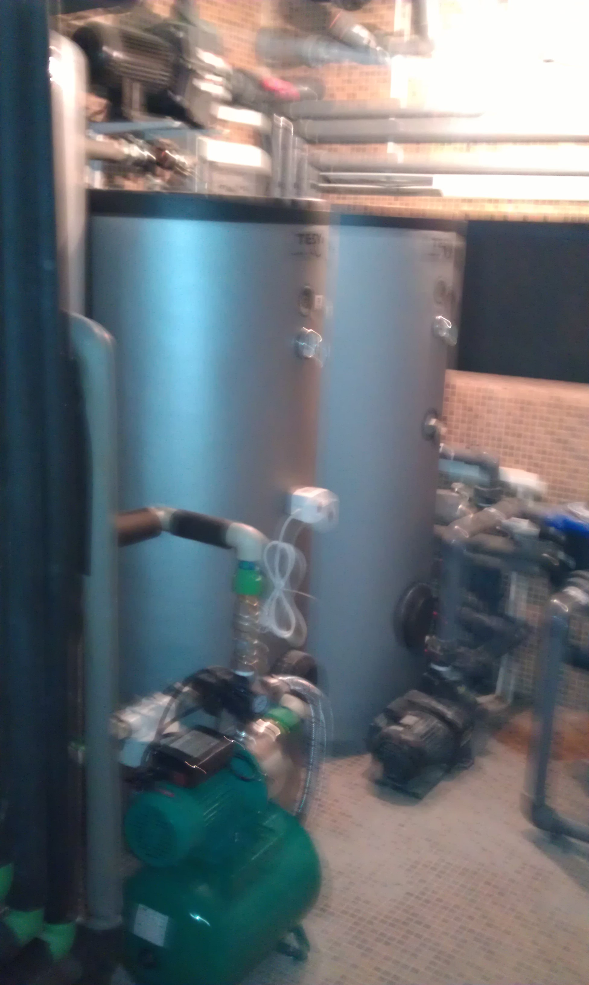

Лазре,не се дрънкам с тебе,но иде реч за печка на дърва с тръбна риза,а тя за разлика от газовия котел не е с директно подгряван топлообменник.Аз преди нова година на едно замъче мушнах едно MCA 35,с буфер 300 литра Теси и е с два кръга Ф40 и Ф32 Акватерм ама е с изводи 1,1/4.
