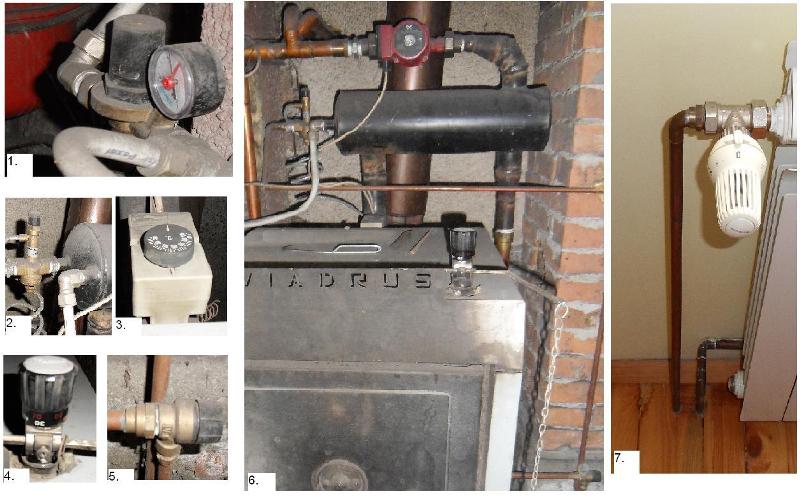

И аз не съм спец по топлотехника, но това, че пишещите тук специалисти не го правят не значи, че не може да стане. Когато говоря за система на твърдо гориво с термо-вентили не значи, че искам да изпробвам някаква си теория на чужд гръб. И с Lazar и с filma сме коментирали вече темата и смятам, че са съгласни с това, но не го практикуват поради техни си съображения - всеки има право на избор. Та нека ме извинят за снимката - вече са я виждали.
Не се включих в дискусията, за да натрапвам някакви убеждения. Нали за това е форума - да се черпи информация, а не да си ги мерим, пък който иска да се възползва от нея.
Дискусията е тук: viewtopic.php?f=10&t=27749&start=20
Ето и снимката:

spec, разбира се, не става дума за натрапване на убеждения. Аз поисках снимки, защото ми е интересно. Определено ще прочета и темата. Благодаря за мнението!
Редактирам се... spec, прочетох темата ти :) Сега разбрах за какво говориш, но има доста неща, които при мен ги няма, т.е. има достатъчно условности по въпроса. Беше ми полезно да прочета това, макар някои неща да не са ми въвсем ясни като тия трипътни вентили, но това друг път ще разучавам :)

Не е необходимо на теб да са ти ясни, а на майстора. Във форума още не се е появил специалист, който да го е правил (то май едни и същи си пишем тук от години за едно и също) :lol:
Вярно, че форума е "Направи сам", но само той не стига. За това ще повторя това, което бях писал по-горе с главни букви:
spec написа:
... Опасенията ти са напълно безпочвени ПРИ ПРАВИЛНО МОНТИРАН КОТЕЛ СЪС СЪОТВЕТНИТЕ ЗАЩИТИ!!! ...

Аз също съм на етап "обмисляне преминването към пелети" и не съм имал предвид да усъвършенстваш сегашния, а че е добре да регулираш количеството на водата за затопляне с тези вентили. Сигурен съм, че не ти е необходима една и съща температура във всички помещения и не всички се огряват от слънцето, когато го има де. :) Това "вЕрвай ми" оказва огромно влияние на разхода, а той пък е от огромно значение при пелетите. Не само заради цената, а и заради обема. Някъде бях чел, че 1 тон в чувалчета по 15 кг е с размери приблизително 1.2х1.2х1.6м. Ако разхода ти е 2 чувалчета на ден???

spec, да, аз обмислям вентили, когато сложим горелка. А това изисква ли затворен тип система?
Ние имаме на радиаторите мисля секретни вентили се казват. Монтират се на изхода на радиатора и с тях се регулира дебита на водата преминаваща през радиатора. По този начин пак се получава някаква по-фина настройка на системата, защото всички радиатори греят еднакво или ако искаш може да намалиш дебита към някой. Но термоглавите са си термоглави. Мен ме притеснява като че ли преработката на системата в затворена ако се налага. :?
