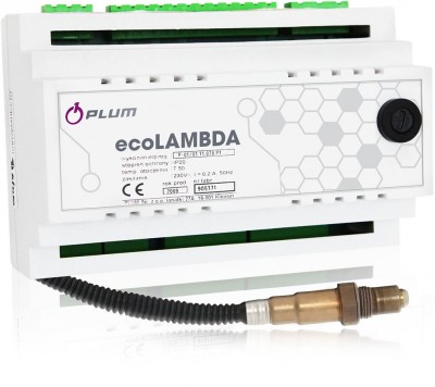

s_s1 написа:Ще се присъединя към мнението на bobi65 за възможните ползи и нормалните загуби, които понасяме от не добре настроени горелки. Вече 2 години си наблюдавам котела, който е с ламбда сонда и редовно му следя показанията. Само следя, а той си променя настройките. Без да сменям горивото в зависимост от времето навън температура и въздушни течения настройките на въздуха се променят в зависимост от показанията на кислородния сензор. Също от това дали комина е отоплен . А аз си мислех, че няма да има разлика т.к. имам вентилатор на димните газове и не би трябвало ефективността на горението да се променя от тягата на комина, след като вече веднъж е настроена. Установих също, че при добре загрята горивна камера системата изисква по-малко свеж въздух, за да работи добре. /тези дни ще отворя нова темичка за ефективността на модулиращите котели в зависимост от мощността/ Също така съм се опитвал да променям настройките на въздуха и да гледам има ли промяна във вида и цвета на пламъка и дима. Е сигурно има, но аз не мога да я забележа.s_s1,това би трябвало да е модулът с ламбда сонда в твоя котел.Ти кажи,той във всеки момент ли регулира оборотите на вентилатора,в зависимост от показанията си.Тъй като в спора дотук изобщо не става ясно как ламбдата вдига КПД на котела.
Така, че най-точна е настройката с кислороден сензор.
Само да допълня,цената от 1000 лв ,за която споменах в съседна тема,съм я взел,също от съседна тема(горелки Kostrrzewa)
http://www.ogrzewanie.sklep.pl/pl/p/Pal ... 16-kW/4743

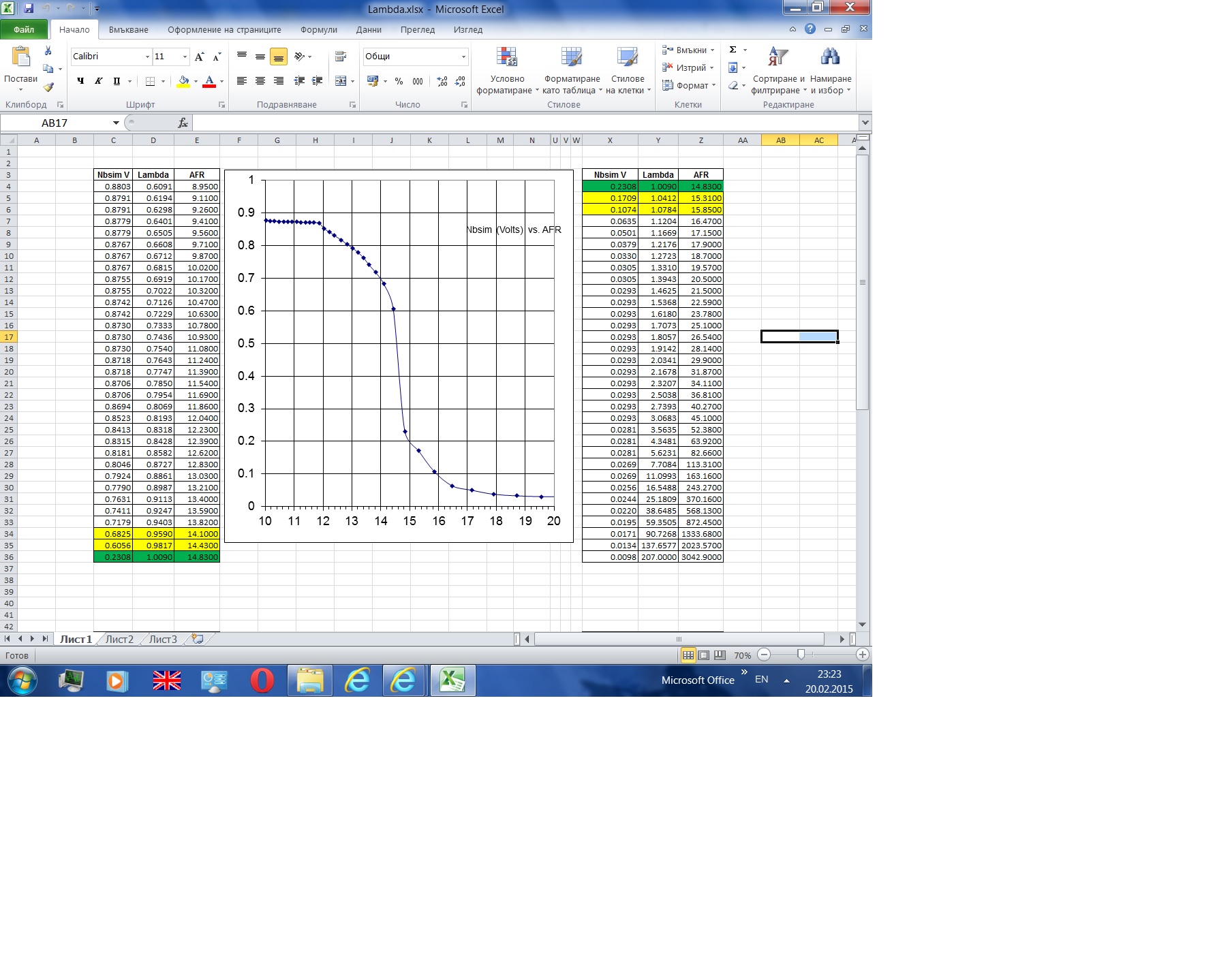

Тъй като не разбирам от сонди ми кажи как отчиташ с теснолентова сонда ламбда над 1 и малко? Ето ти и графика за да ми обясниш. Какво и как мериш и така нататък.
Само за информация: Превключваща сонда означава, че при ламбда 1 напрежението от логическа единица превключва в логическа 0. За лог 1 е прието напрежение над 0,6В, а за лог 0 е прието под 0,4 волта.
И стига с тези глупости дето пишеш. Сондата има номер по Бош и ако ми го дадеш ще ти извадя пълната и характеристика. Може и да си прав, но го докажи с факти, а не с празни приказки за КПД.

На въпроса на филматопло .. за модела които ползвам имам данните на пълната диаграма ... ето един принт скрийн от документа ... там се вижда и каква е диаграмата на сондата и докъде и стига чувствителността при бедна смес.. с тази снимка отговарям и онзи колега който ми говори кога и как превключвала сондата...
А иначе горелката съм я пуснал на 30 квт. при тази мощност има максимално КПД.. тя се води 40 но се задъхва на 40 и ландата не може да се нагласи... ако се дигне много вентилатора за да влезе ландата в норми почват да отлитат едри недогорели пелети...
така че за моят случай съм настроил ландата да ми е 1.3 до 1.5... постоянно играе в този диапазан... при подаване на нова порция пелети и разпалването стига до 1.3 и после когато прегорят се качва на 1.5..
