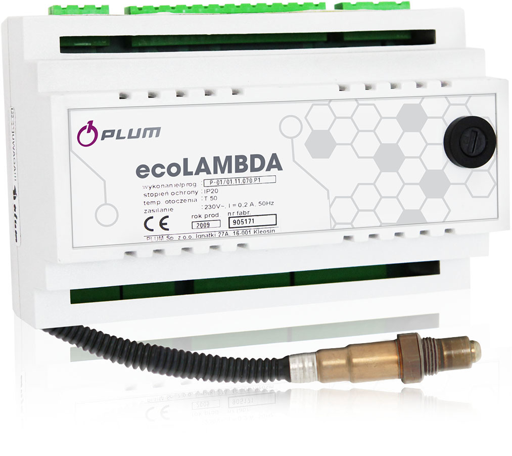

Radoslaw
- Мнения: 411
s_s1 написа:Ще се присъединя към мнението на bobi65 за възможните ползи и нормалните загуби, които понасяме от не добре настроени горелки. Вече 2 години си наблюдавам котела, който е с ламбда сонда и редовно му следя показанията. Само следя, а той си променя настройките. Без да сменям горивото в зависимост от времето навън температура и въздушни течения настройките на въздуха се променят в зависимост от показанията на кислородния сензор. Също от това дали комина е отоплен . А аз си мислех, че няма да има разлика т.к. имам вентилатор на димните газове и не би трябвало ефективността на горението да се променя от тягата на комина, след като вече веднъж е настроена. Установих също, че при добре загрята горивна камера системата изисква по-малко свеж въздух, за да работи добре. /тези дни ще отворя нова темичка за ефективността на модулиращите котели в зависимост от мощността/ Също така съм се опитвал да променям настройките на въздуха и да гледам има ли промяна във вида и цвета на пламъка и дима. Е сигурно има, но аз не мога да я забележа.s_s1,това би трябвало да е модулът с ламбда сонда в твоя котел.Ти кажи,той във всеки момент ли регулира оборотите на вентилатора,в зависимост от показанията си.Тъй като в спора дотук изобщо не става ясно как ламбдата вдига КПД на котела.
Така, че най-точна е настройката с кислороден сензор.
Само да допълня,цената от 1000 лв ,за която споменах в съседна тема,съм я взел,също от съседна тема(горелки Kostrrzewa)
http://www.ogrzewanie.sklep.pl/pl/p/Pal ... 16-kW/4743
Туй ,че някои хора ,когато спорят трябва да са 100% сигурни в това ,което пишат.
