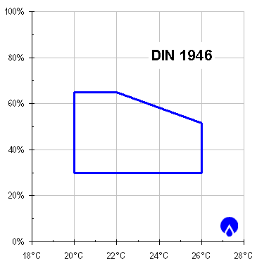

Ако искате да се върнем към условието на задачата и да оставим сублимацията, камионите, температурата на замръзване и кипене на водата и т.н.
Никой ли не е виждал тази картинка и никой ли не може да я разчете? Е това не може да е вярно.
Картинката и коментара са цитат на higro. Не за друго, а са в по предна тема. Има ги и в нормативни документи.
"Ако искаме да подходим перфекционистично и удовлетворим максимално и европейската и американската норми, ще получим следните усреднени "идеални" климатични данни:
• зиме 22°C при 45% ОВВ
• лете 24°C при 45% ОВВ"

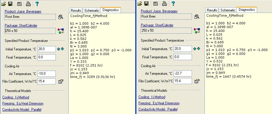

А бира става ли? Бутилка бира от 20С до 0С при температура -10С за 3289секунди и за два пъти по бързо 1647секунди температурата е -22,7С. Поредната греда. Казвах ви, че температурата е по "така" величина, ама не вярвате.
