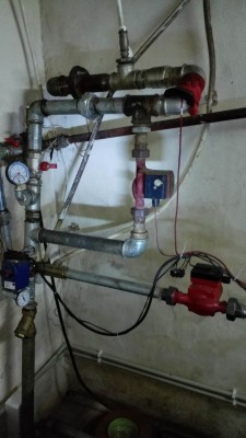

След висящите кабели и непочистени кабелни превръзки .Това е един организиран хаос.С тези колена и завои само мъчиш водата.Можеш ли да кажеш това след фланеца коляно с тръба ли е и колко цола.Филтъра не е ли на обратно.
s_s1 написа:...Помпата на малкия кръг ще е по-добре да преместиш на мястото на филтъра
Както вече писах разширителния съд и крана за пълнене на системата не мога да ги преместя без да разруша тоалетните на първия, втория етажи и банята, която е над тях на тавана.
При каква температура затваря 4-пътния вентил?
