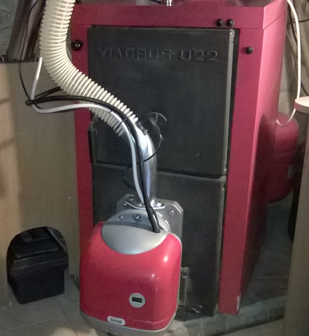

tolytoly написа:Мерихме колко остава след правата плоча и ще поръчам още една. Като я сложа ще остане в дъното на котела 3см. от плочата за димните газове. Добре ли ще е?Ша си дойдем на думата

3 СМ е малко май

И на мен ми се струва малко, но пък нали при 70% затворена клапа на комина остава малък отвор за димните газове и няма проблем (пушене и т.н).

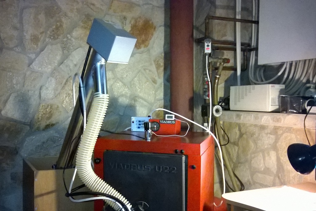

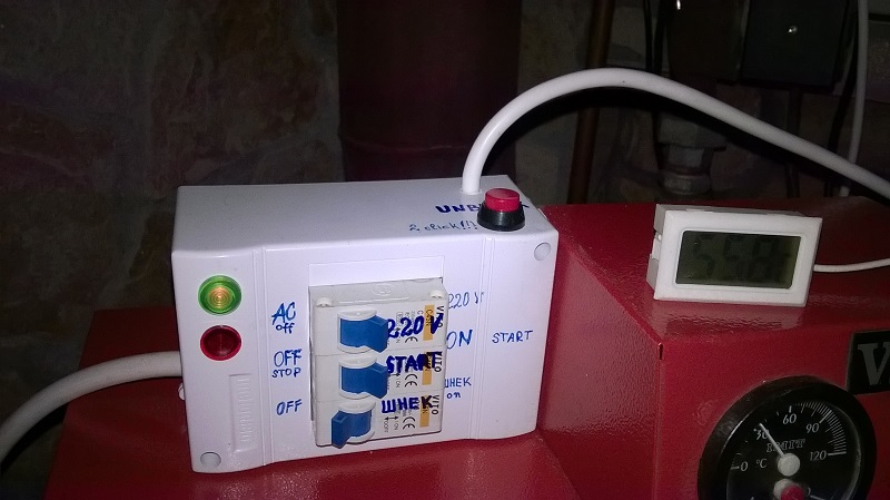

Ето и малко снимки от проекта ми
BOX_EL_Ferolli AC.jpg (115.53 KиБ) Видяна 2758 пъти

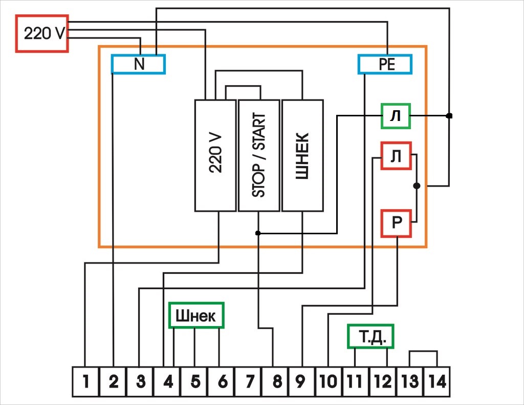

Ето и по коя схема правих кутията (добавих още 1 лампа към схемата на iceheart)

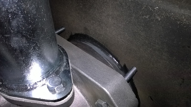

Има фланец, но не се вижда тук на снимките (ще го снимам и ще постна снимки).
За фланец използвах стар спирачен диск от "опел омега" - за 10 лв. го купихме от моргата и за още 10 стругаря го направи (тип тръба), после се сетихме, че просто можеше да намерим дебелостенна тръба ф 150 и да си отрежем с флекса, но... нищо.
Фланеца уплътних със силикон (черен, високо температурен до 300 градуса).
Жибото е много скъпо и за това правихме алтернатива. Пък и фрезиста малко се "оа.." - като е правил отвора е оставил фрезата да си работи сама и след като е пробила вътрешния отвор (откъм горивната камера), слизайки надолу през ватата се оказало, че вътрешната част на предния чугун е оребрена и когато ножа е минавал през гънките му е изместил с 3-4 мм. детайла... След това ни се обади... елате тук да видим какво ще правим... Видяхме и решихме да "вземе" елипсовидно външния отвор (този грешния) и да уеднакви спрямо вътрешния. В следствие се получи лека пролука в горната част на фланеца - около милиметър. За това уплътних и със силикон
Естествено при този фрезист повече няма да отида

Затова фрезиста съм си аз -с дрелката и малкия флекс

Незнам защо кефят си ме тези горелки , само дето заводско са с по висока минимална мощност 13,5 киловата .Пробвал ли си да намалиш мощността .Друго по ел таблото -все си мисля че захранването на ключа старт трябва да се взема през или както се казва след главния предпазител 220 в , така или иначе не можеш да стартираш ако не си захранил с ток горелката , ключа за шнека си е свързан добре
.Ако съм на теб ще сложа и лампичка да светва точно когато върти шнека -ще умреш от кеф

Да, за бушона "старт" си прав, нормалната логика е да е след бушона 220, но така или иначе не пречи - при липса на 220 няма да стартира пък и щеше да е нужен допълнителен кабел (изход 220 към вход "старт"), а аз за 3-те входа ползвам мост за бушони тип "гребен" и щеше да стане излишен...
Идеята с трета глимка е интересна, но няма ли да дойдат в повече 3 лампи
