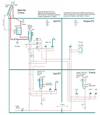

Да попитам, че не видях по-назад в темата: слънчевите колектори какъв тип са?
Питам защото обикновени плоски медни на обект в Слънчев бряг без никаква консумация на вода през деня много рядко достигат 60С на бойлера само в най-горещите дни.
