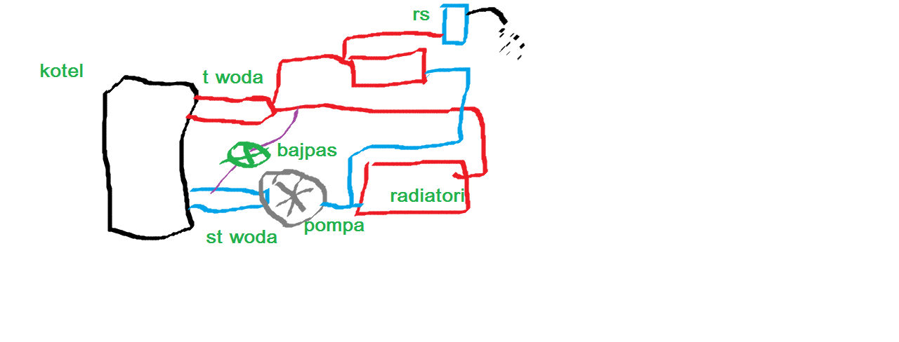

системата на колегата и трябва само едно да следва ето тази схема ,за която говоря ,не разбирам защо ,след като някой не може да помогне ,само спами и пише глупости

kozl - майстор
andro440 написа:
А ти какво си надраскал :? Поставил си байпас на входа и изхода на камината. И какво ще помогнеш с това. Ще намалиш дебита през камината за сметка на байпаса и така камината ще заври още по-бързо. И това наричаш помощ :shock:
Предполагам в тези камини не е добро обтичането по цялата топлообменната зона и има участъци, които прегряват и камината генерира газ (пара). Предложих решение, с което да е възможно отвеждането на тази пара извън отоплителната система. Е то зависи и какъв ще е дебита на парата, защото като стане по-голям от възможностите на обезвъздушителя и пак газ в системата.
