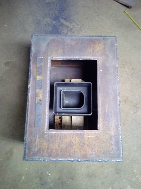

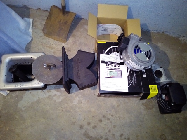

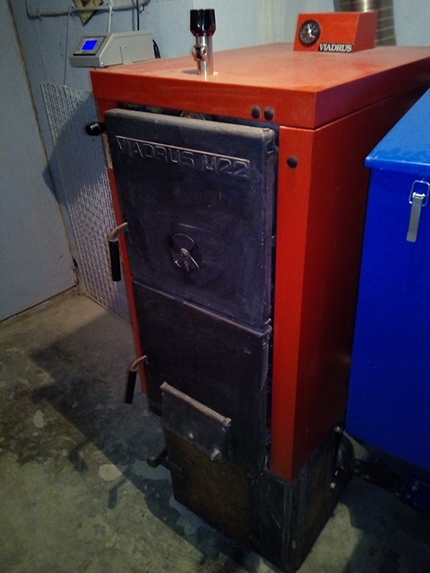

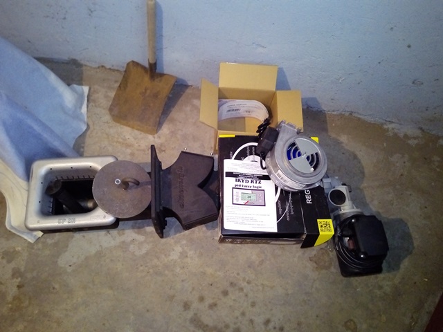

От вчера съм с полска горелка Екоенергия 25кВ с контролер Iryd RTZ Fuzzy logic PID .
Така, че бавно и полека пъзела ще почне да се сглобява.
Като чистих котела обаче му махнах фланците на входа и изхода и съответно скъсах клингиритовните гарнитури (мисля че са 2 1/2 цола) -питах в нашите железарии, но те по-големи от 1/2 цол нямат?
Лятото е пред мен -все в някой по-голям град ще намеря.
Ето и снимки на оборудването, не съм снимал синият бункер.
Следва направа на кутията...

Честито! И чугунен отражател гледам имаш.
В Ромстал има всякакви клингеритови гарнитури. Мисля, че работят с куриери.
П.П. И да споделиш как се държи контролера. Може да направя тунинг на моята система.
transportna - специалист

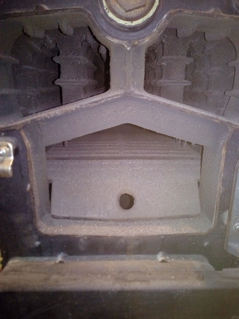

Колега Emil Inanov - ако не ти представлява трудност снимай отблизо чугунения отражател и му свали размерите. Мисля че много хора ще са ти благодарни, освен аз. :supz:

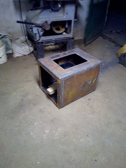

И така .... няколко месеца по- късно започнах да редя пъзела...
През лятото се научих да заварявам - добре че е комшията че има необходимата апаратура...
Следва продължение за кутията......
Emil Inanov - специалист

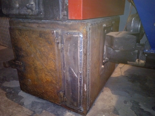

В последствие отвора за котела заварих шина, на която да влезе котела- снимки утре.

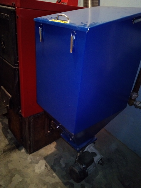

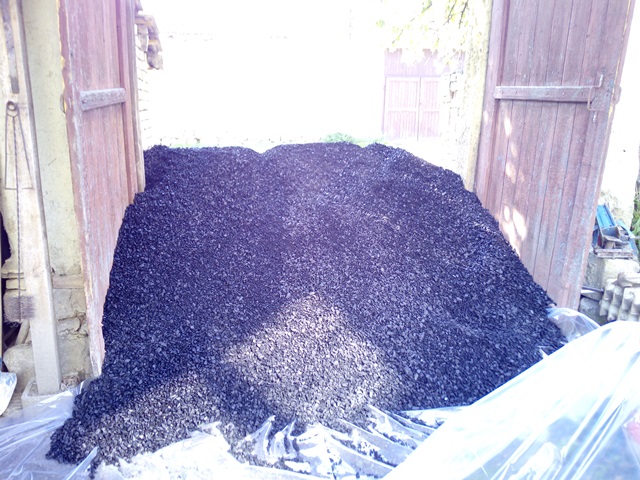

Преди три седмици се заредих и с гориво- донбаски въглища с размер 6-20мм от Топливо Русе на цена 300лв/тон.
И така......

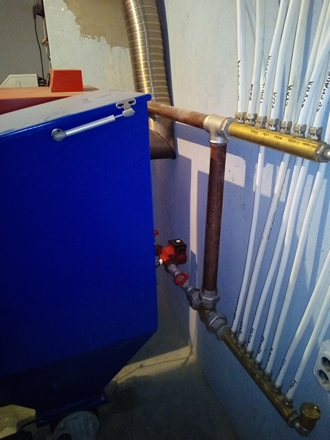

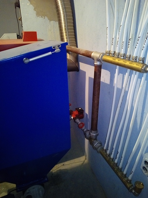

Виадруса го запалих най-накрая и всичко тръгна от раз.
Контролера си поддържа зададената температура , но заради трипътния термостат на Херц някакси не съм свикнал с него.
Контролера трябва да подържа и изпраща гореща вода на минимум 65-70 градуса , за да успее за да стопли радиаторите 9 на брой и вече връщащата вода когато стане 50-55 градуса ще отвори на 100 процента? Иначе работи на 4 процента - съответно горещата вода си циркулира в котела, малко вода влиза в радиаторита, защото малко вода успява да премине през смесителя ? Това малко не ми харесва ,но пък консумацията на въглища е нищожна ?Незнам ,но сега в топлото време тези 9 радиатора за да се стоплят трябва да гори 1-2 дни (явно трябва да се добавят термоглави/стаен термостат и контролера да е на макс?Ето и снимки:
П.С. Контакта съм го изолорал от разпределителната кутия и в контакта от снимките няма ток.
