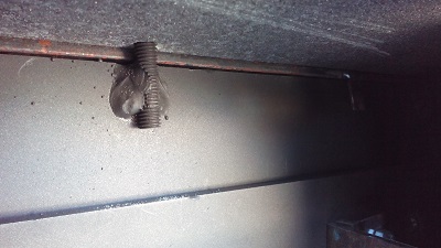

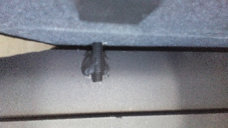

Сега обърнах внимание. Моят също не прилепва. Стегнах го, ще видя другата седмица дали са се отбелязали ходовете.

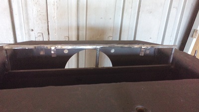

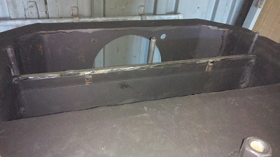

За всеки случай си изработих преграда от метална шина, за да запуша отвора.
Извинявам се, но снимките, по невнимание, съм ги сложил в обратна последователност.
а това е при затворен и затегнат капак
тук е монтирана на мястото си
тук е зе снимка в/у шпилките
