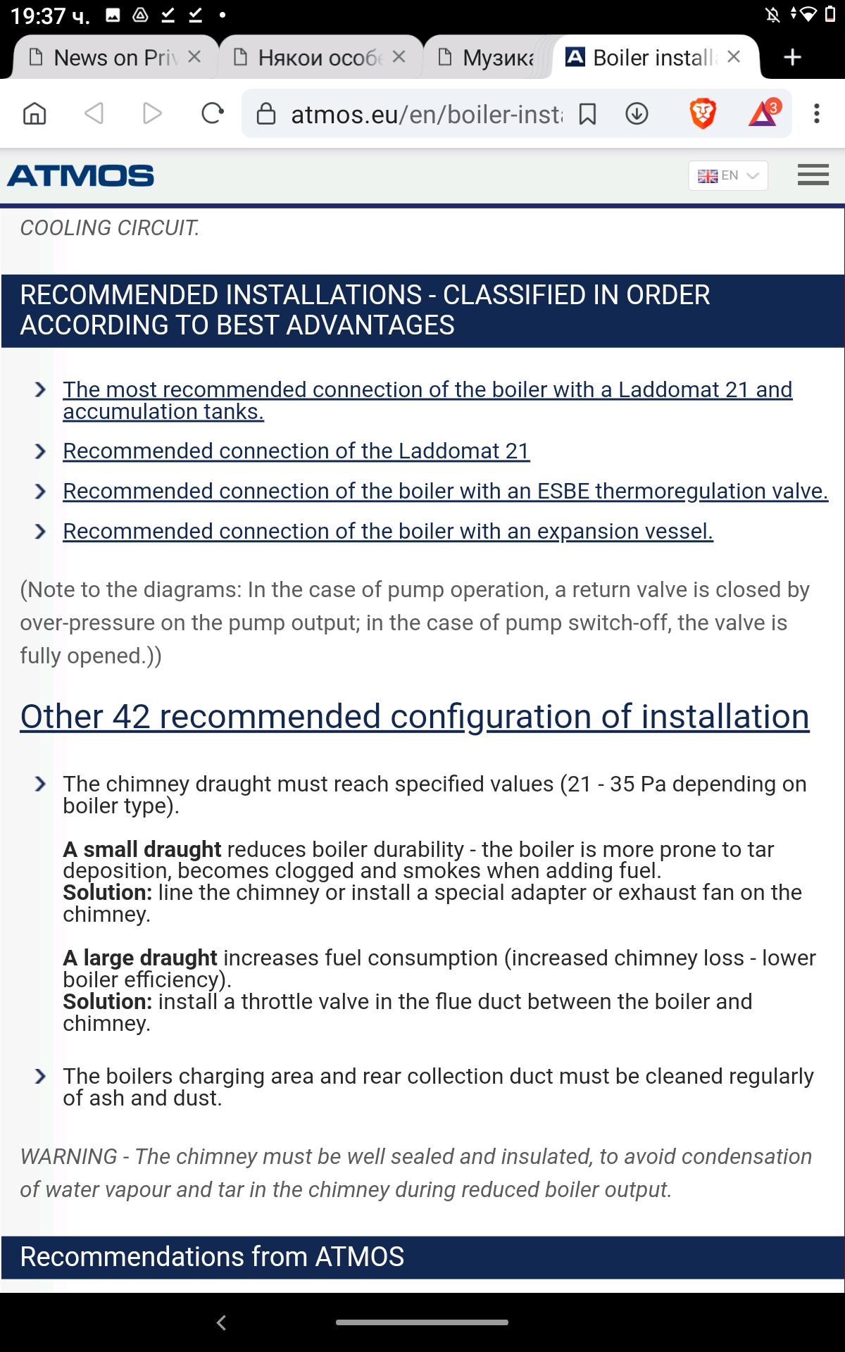

вт юли 27, 2021 12:56 amspeka_rs написа:За съжаление като цъкна на връзките и ми зарежда отново същата страница. Дали на някой му ги отваря, ако може да прати като снимка.пон юли 26, 2021 3:49 pmDamyan написа: Добре, значи Грейко Екзотик ще бъде най вероятно с шабленска горелка.От Екзотика тръгва на 40мм, и се разделя на 2х32мм за всеки етаж.
