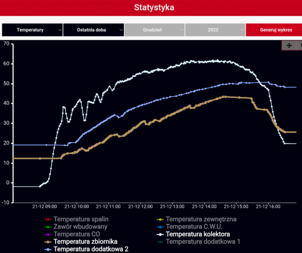

От днес, разликата с предишната статистика е час повече работа на помпата, от 9'30 до 16ч.
Външна температура -2°C преди 9:00.
Помпата се включва в 9:30 при 28°С на колектора и температури в средната и долната част на бойлера 19°С и 12°С.
Към 13:30 до 15:00 - външна темп. 4°С, 61°С на колектора, 50°С в средната и 42°С в долната част на бойлера.
