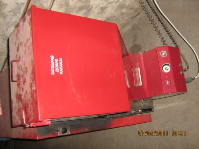

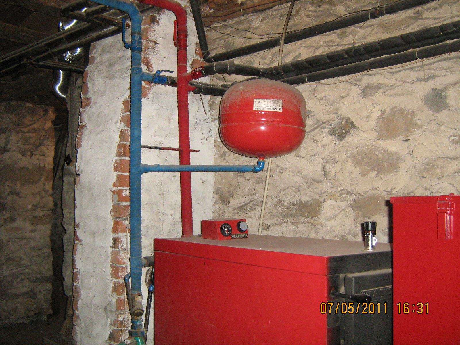

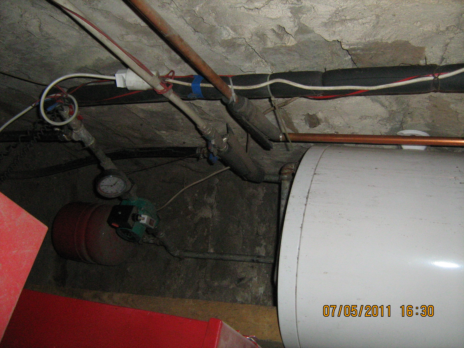

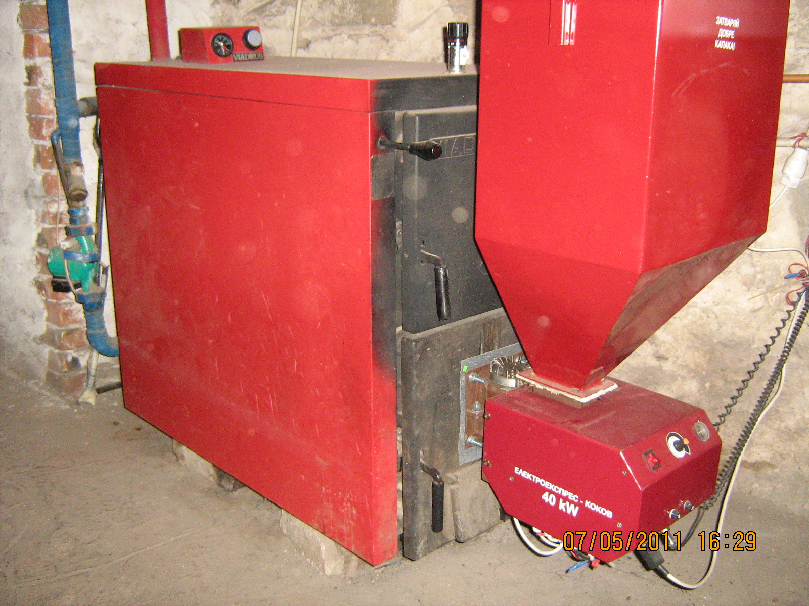

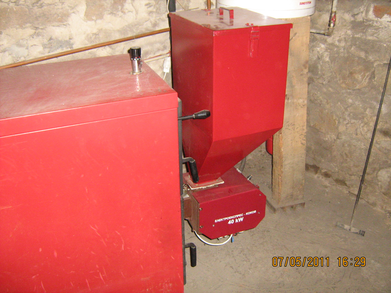

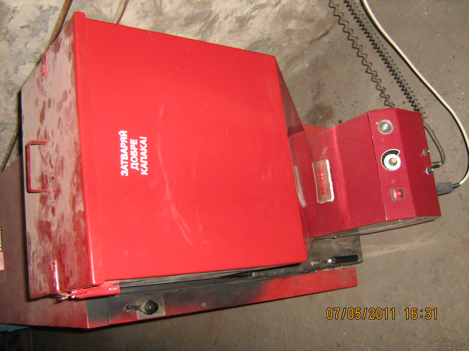

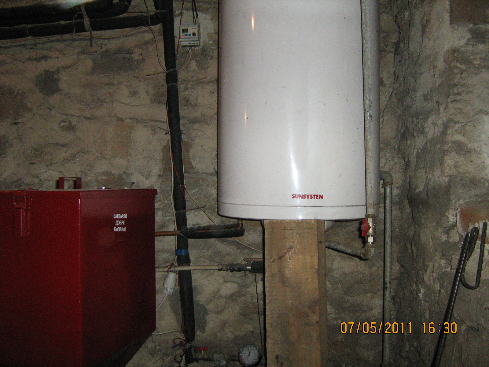

Здравейте колеги. Ето и от мен нещо интересно(надявам се). Отоплявам с тази инсталация 280 кв.м. и два бойлера, 100л. и 150л. Като за тях си има и два сл. колектора по отделно. Въпроса ми е дали е удачно да слагам буфер и ладомит или не. Всички радиатори са с термо глави.Горелката е правена от майстор саморъчно с копувани части.
toni.gruncharov - напреднал

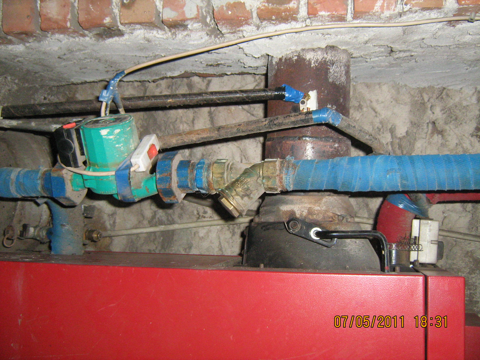

Ето още малко снимки.
Котлето се води 53кв. Виадрус. За сезон гореше по около 25-30 куб.м. букови дърва. Чакам и др. съвети относно отоплит. сисстема. Благодаря ви предварително.
nikisv - специалист
toni.gruncharov написа:
Kолко пелети гориш сега.
LazarGanev - "Велик майстор"
Интересно. Пробвахте ли поне горелката този сезон? Колко ти излезе тази горелка? Правил ли е други такива горелки този майстор?
Значи монтирал съм я на 10.03.11г. Работи по цял ден за да я пробвам и регулирам. До днес са 28бр. човалчета което е добре според мен. А относно майсторчето до сега е продал около 15бр. като мойта е последна и е по усъваршенствана. Има си всичко, само няма димен датчик , който не ми трябва.
naskov - майстор
И каква е цената на горелката?
sian - специалист
Колега това на комина датчик ли е? Помпата ми се струва че е монтирана неправилно, вала и трябва да е хоризонтален.
