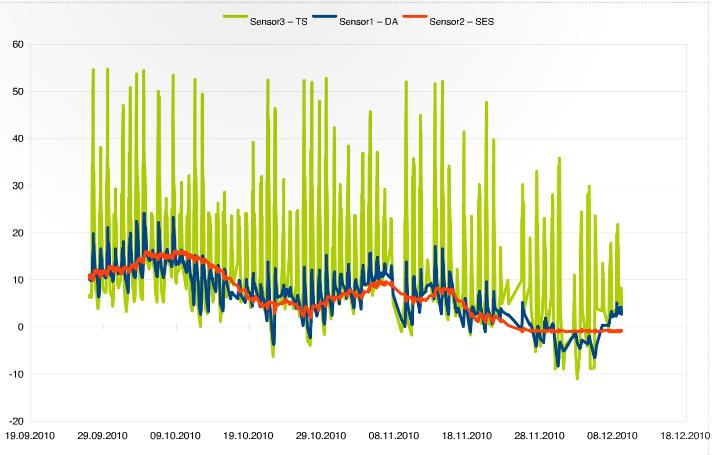

Торбалане, ти върна ли се няколко страници назад да прочетеш за какво и де реч? Говорим за буфер от лед, който може да ти даде енергия през дългите студени зимни нощи! Но после топлината в този буфер трябва да се възстанови - от слънцето и от земната кора заедно.
С цените на материалите съм наясно, това ми е работата - сигурно броя на офертите, които съм написал е повече от космите по главата ми :)
Ако ще замразяваш водата - идея нямам какъв топлообменник трябва да измислиш.
Почне ли да ти се обледенява топлообменника - пиши я бегала останалата енергия...
Отделно, че и размразяването после хич няма да е лесно...
Януари месец съм усвоил с термопомпата около 1750 киловатчаса. Спокойно може да приемеш, че през този месец от слънчевите панели няма да влезе почти никаква топлина - дълги нощи, мрачни и мъгливи дни...
От тези киловати може да сметнеш какъв буфер ще ти е необходим и колко колектори за да го сгреят.
Сигурен съм, че ще е по-скъп буфера от вертикален сондаж...

... На покрива на гаража има тръби "черпещи" топлинна енергия от вятъра...
Тези тръби "черпят" латентна топлинна енергия и от мъглата, която кондензира по тях.

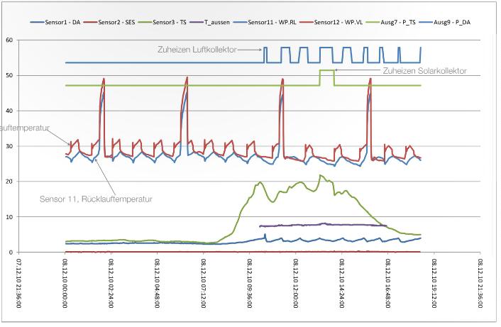

Ами тя системата се зарежда от няколко източника, не е само от тези тръби или само от слънчеви колектори или само от земята. Тук се търси натрупване на излишната, за момента, топлинна енергия, разтопявайки леда, а не директна консумация.
Тези тръби подават в буфера и то само когато за "загрели" и няма как да замръзнат за секунди. Поразгледай графиките, има моменти когато температурата в тях е по ниска и тогава те не работят.
Твойте тръби да не би да не са замръзнали? Каква е температурата на изпарение на фреона при теб? А температурата на земята около тях?
