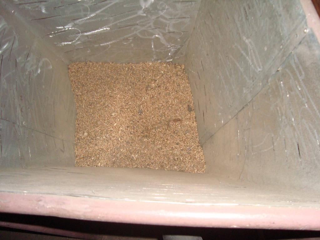

Да докладвам: днес тествах за гориво житни отсевки:
Това се изхвърля, по принцип. Пълно е с всякакви боклуци ( парчета пръст, камъчета и т.н. ).
Много трудно се запали, пламъка стигна до около 120. Като се отвори вратичката миришеше силно на изгорял хляб... Може би с повече търпение и ровичкане в настройките на въздуха, порциите и цикъла да би се постигнало и по-добро горене, но аз ги отписах като безперспективни.

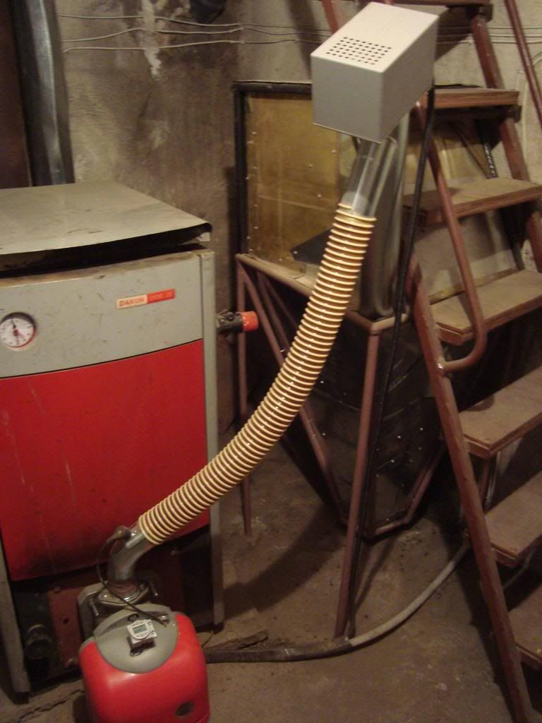

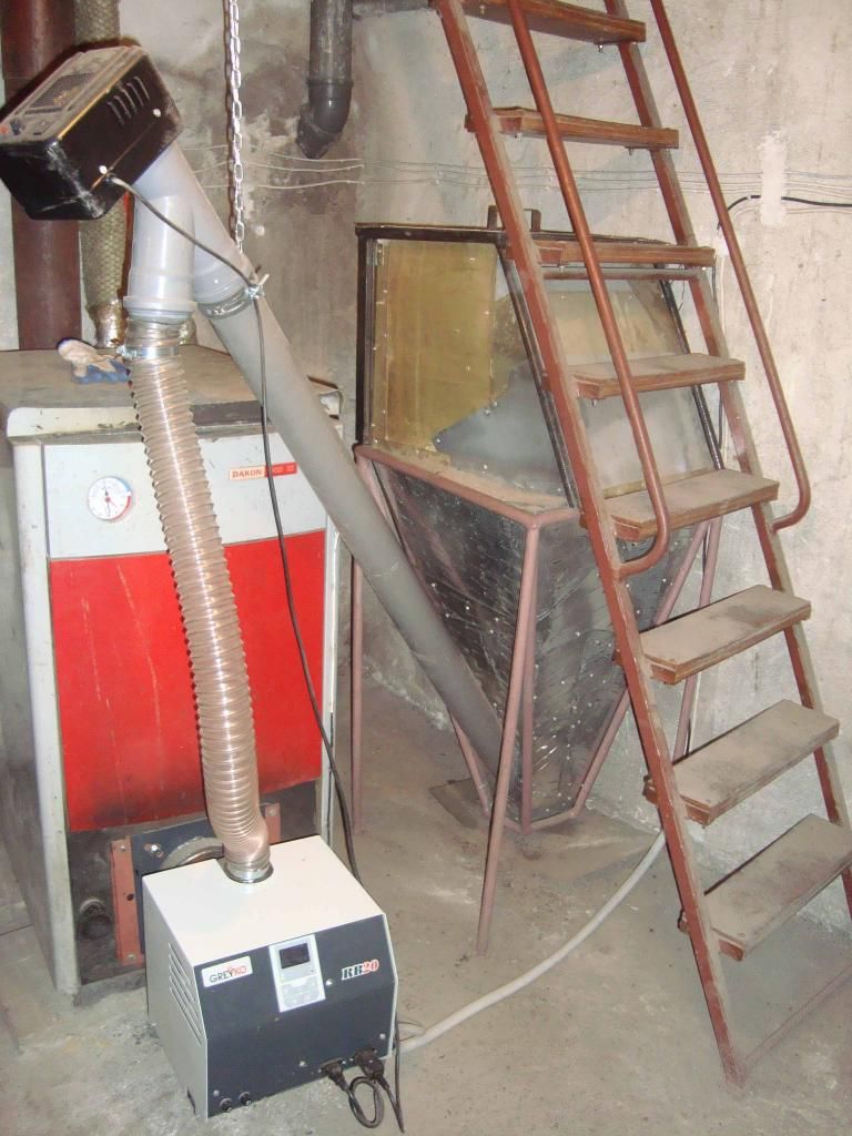

Понеже миналата неделя обещах на един колега по телефона да си снимам бункера, но ми се беше повредил фотоапарата, та с малко закъснение:
Това е бункера. Стените на долната част са много стръмни, понеже е предвиден за пелети от слънчогледова люспа. А те имат навика да се слепват и образуват дупка над шнека, и въпреки, че има пелети в бункера, шнека остава "на сухо"...
На долните му стени това лято си играх и направих тънки разрези:
Дъното пък е пробито на решето със свредло 4 мм. Всичкото това с цел, да пада "брашното" от пелетите.
Ефекта е съвсем минимален, така, че според мен няма голям смисъл от това упражнение!
За по-нататък предвиждам да направя едно сито от мрежа с подходящи квадратчета. То да се постави малко под гърлото на бункера.
