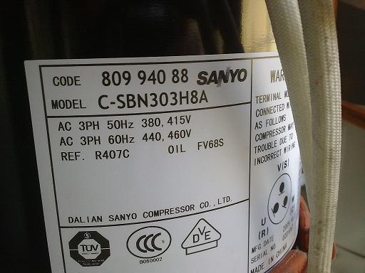

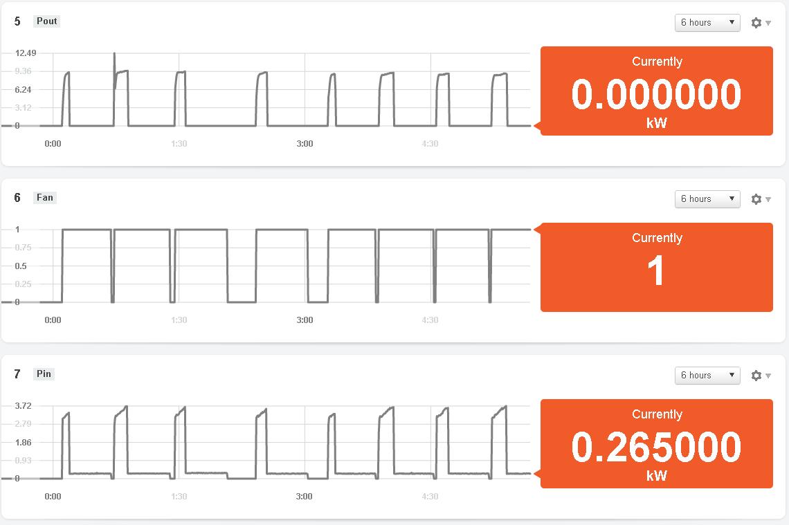

Предполагам компресора на твоята термопомпа е същия или подобен като моя:
Колко харчи и дава може да гледаш тук (термопомпа 3):
http://2v6.hobby-site.com
Консумацията не е константа и силно зависи от температурата в топлообменниците:
Оттук може да се правят изводи и за COP-а на "ледената" термопомпа. Антифриза в серпентината на ледения буфер в режим отопление би трябвало да е с температура около -5 градуса цяла зима :!:
torbalan - Дървен философ
Моя е коперланд, но не помня точния модел.
