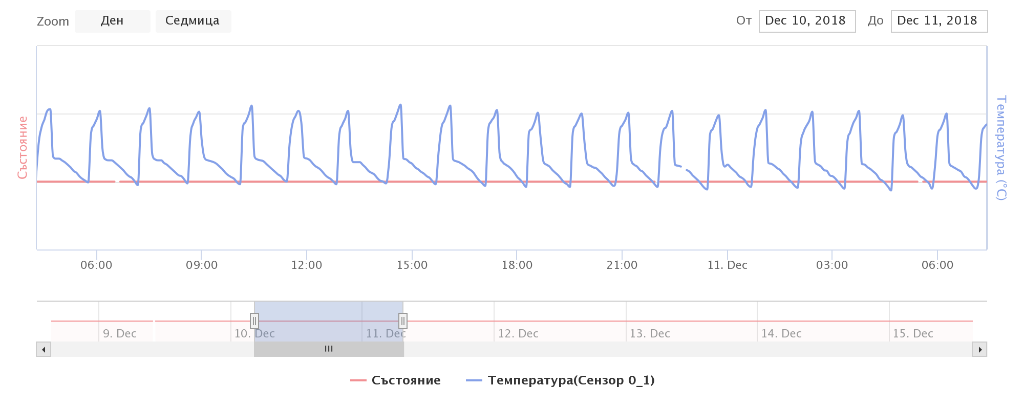

А колеги някой ще ми каже ли какъв буферен съд да сложа на термопомпа 12 кв. и какво друго ще мо е нужно. Че само за горелки пише и незная какво ще ми трябва.
шоп - майстор
пет дек 14, 2018 10:06 pmtitolqra написа:
При буферите важи принципа на Мечо Пух: "колкото повече...."
При така зададен въпрос и при толкова мижава информация" толкова отговор.
П.П. Прилагам моята диаграма на тактуване или циклене.
ТП вода/вода, обща мощност 27-30 киловата
Къща 3 етажа общо 300м2 РЗП, изолация външна 5 см стиропор, ПВЦ дограма, таван с 40-70 см вата
Има и рекуперация на вентилацията. Температура навсякаде 25-26 градуса.
