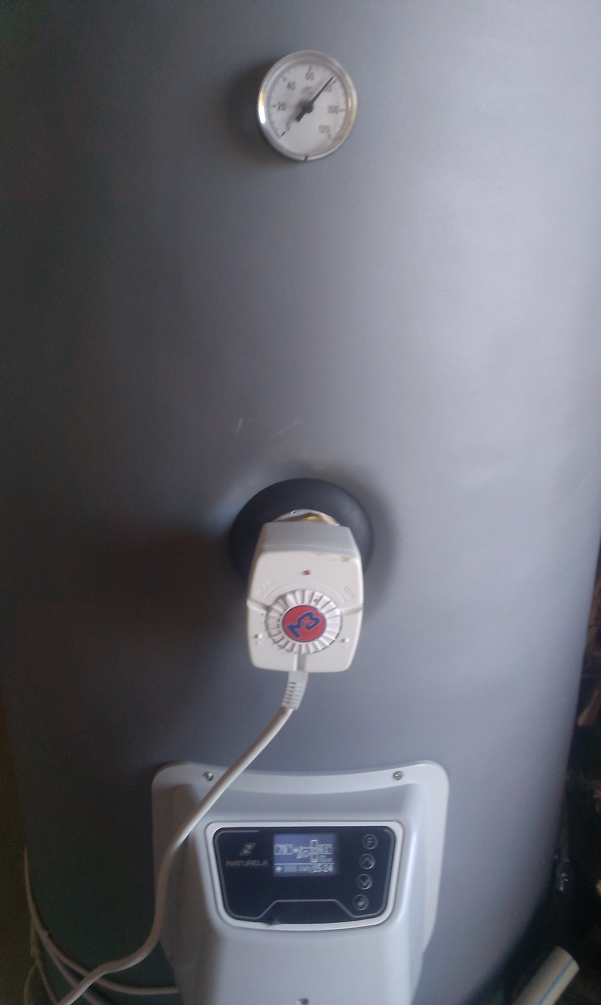

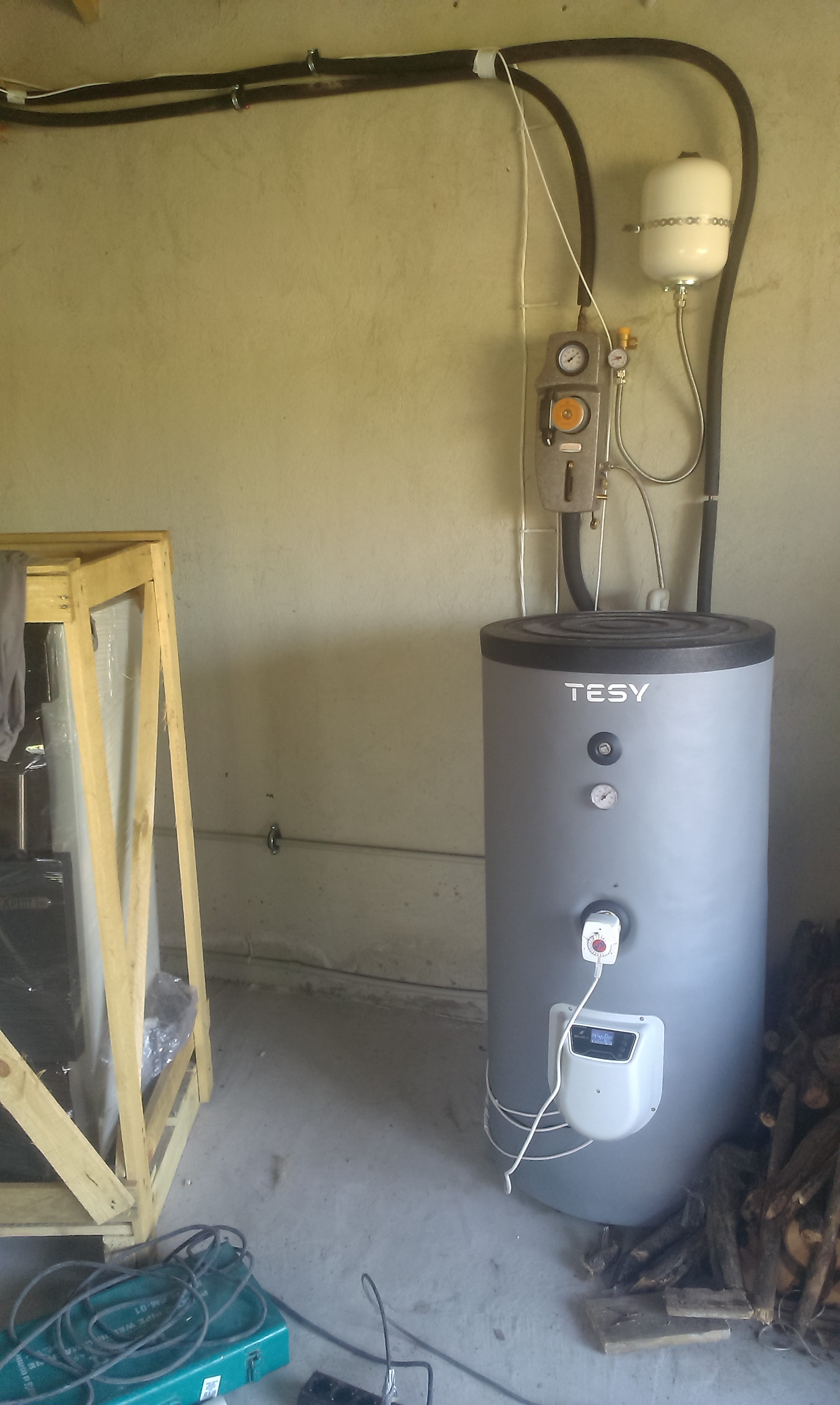

Не се смятам за диванен специалист, щото работя на терен, а не на диван :) , но ще си споделя още веднъж мнението, подкрепено със снимки от днес. В петък монтирахме последната соларна система, днес е четвъртък, тоест една седмица тя не е ползвана по няколко технически причини - липса на ток, липса на вода, забравен затворен кран и др. Така или иначе от бойлера не е точена вода, ползван е стария електрически бойлер, но соларната система си работила, с изключение на 2-3 дни, когато е нямало ток. Междувременно се разбрахме и днес монтирахме хидрофор, та отстранихме и проблемите по солара и вече си го ползват. Системата е с 200л бойлер Теси с 2 серпентини, един панел Бош Солар 5000, еднощрангова помпена група, 12л разщирителен съд (от тези, които подаряват с алуминките :) ), медна тръба ф10х0.7мм, изолация 13мм. Управлението е Натурела. Температурата на бойлера е почти 80*С, вижда се на снимката. Тоест един панел 2.4м2 работи колкото 3 алуминки по 1.8м2 или общо 5.4м2, а струва колкото 4 такива алуминки. Сега - дали си заслужава цената - всеки сам си решава, пазарът си е пазар. Ще кажа само, че Бош имат още 2 панела. Солар 7000 е със същата площ, но е осезаемо по-мощен и доста по-скъп. Солар 4000 е с 0.3м2 по-малка площ, 20% по-евтин и доста по-слаб като мощност. И тези големи разлики са само в 3 панела от една марка, а марките и моделите на пазара са толкова много, че трудно, дори за човек като мен, който си вади хляба с това да опита и да има поглед върху работата на всички модели, за да може да обобщи. Аз за себе си съм решил, че няма интерес да пробвам монтаж на различни екзотични марки и модели и съм се ограничил до работа с 2-3 марки и модели, иначе бозата е голяма. Ето снимки от близък и далечен план - това е цялата система - не се виждат само двата ктана на серпентината и панела на покрива, който дори няма обезвъздушител, само на серпентината има. За дните без ток не се е случило нищо, налягането си е същото, няма врене и кипене, няма загуба на течност, няма повреди :)

Брей той страшен тоя бош щом за цяла седмица на тая жега и без да се ползва е достигнал 80гр. :lol: Ти пък намери какъв пример да дадеш. :partyman:
LazarGanev - "Велик майстор"
Ами предполагам знаеш, че всяка система си има таван на температурата, който не може да се прескочи, дори и цяло лято да работи без да се ползва :). Освен туй казах, че половината седмица е нямало ток
