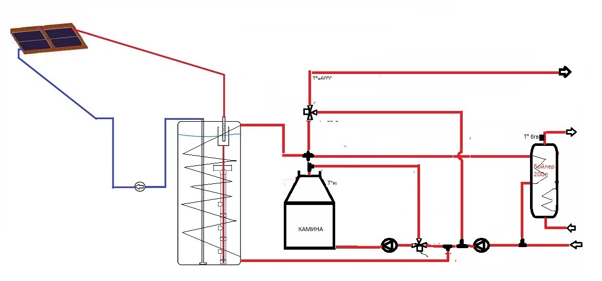

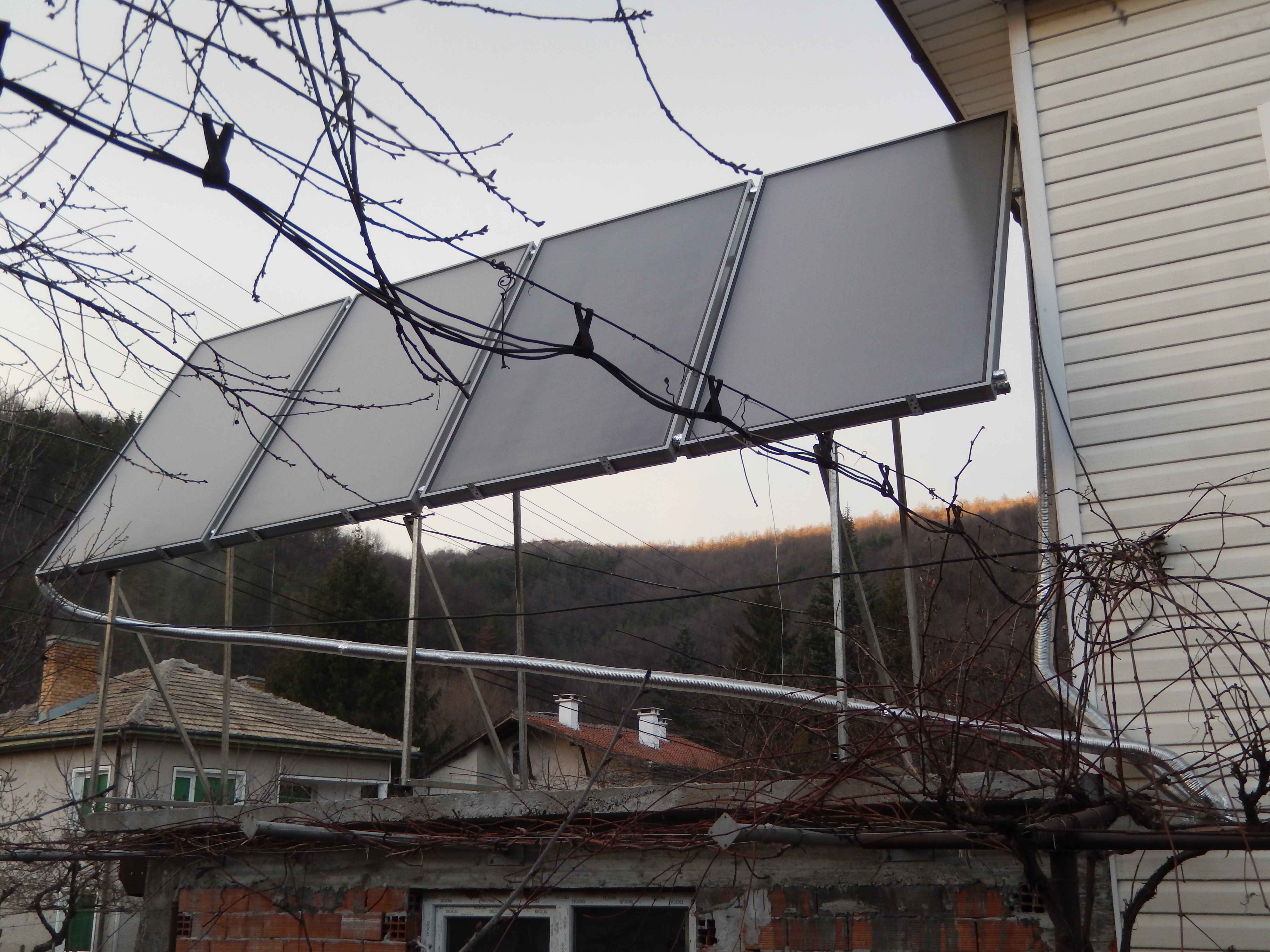

Добавих 4 х 2.6 кв.м колектора към съществуващата система с буфер без налягане със серпентина. Те са на дрейнбек, като входа е през стратифицираща тръба.
Ето пълната схема:

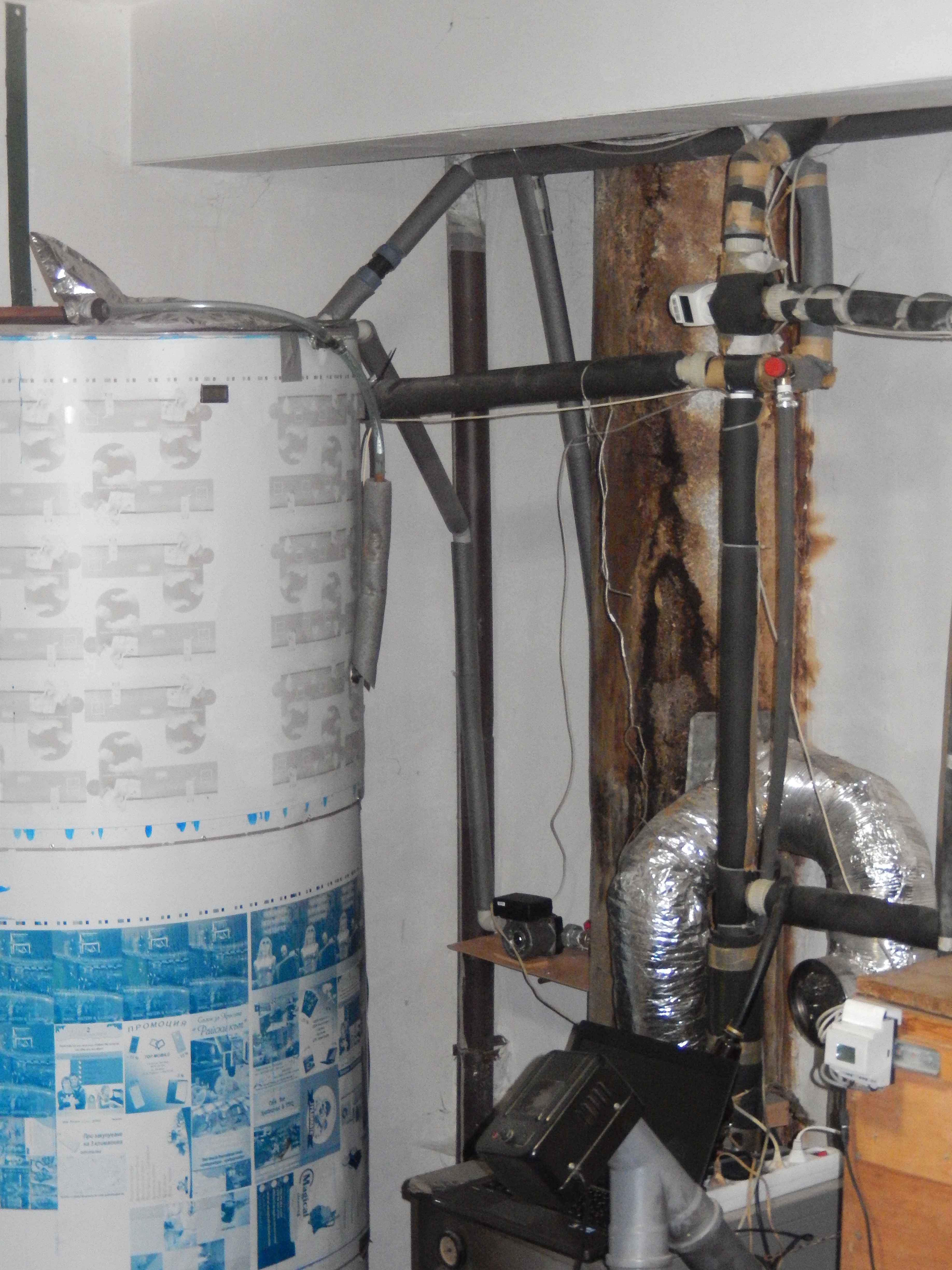

Ето и "фотоотчет" как са направени нещата:

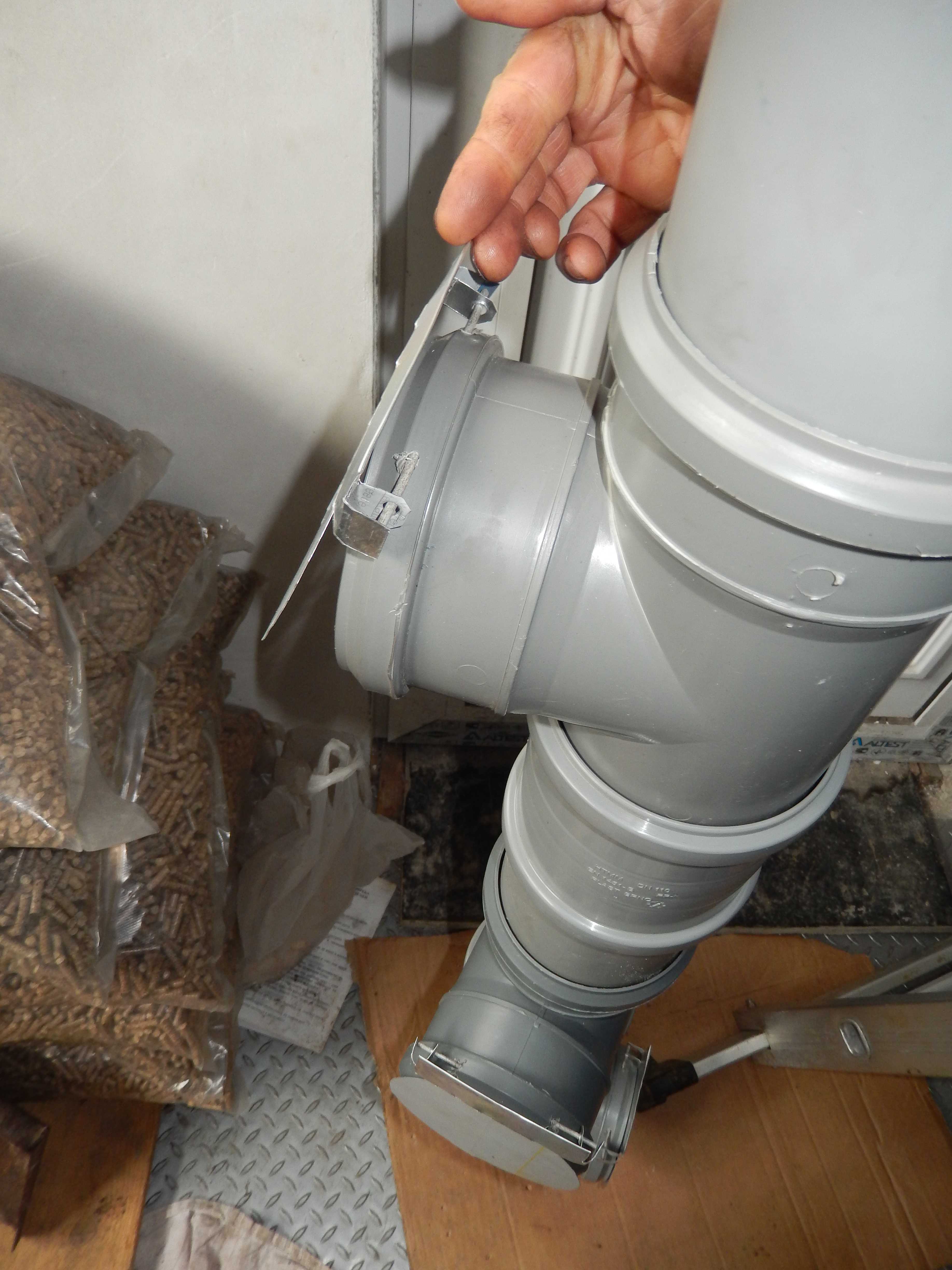

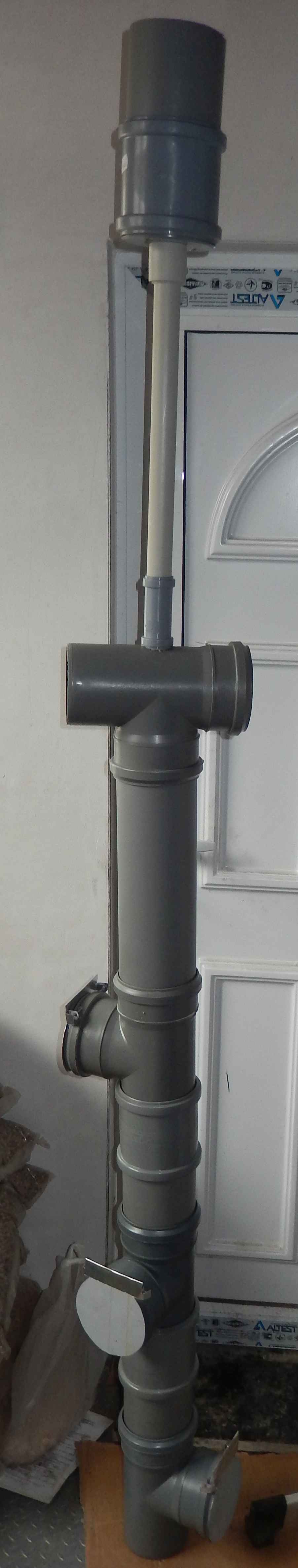

Стратификационната тръба - изплзвах Ф110"ППР за канализации" - работна температура - 80-90 градуса. Не е ПВЦ.
От приемащия съд горе тръгва тръба Ф32 надолу до дъното му. Там е разпробита с много отвори за да се издига нагоре входящата вода.
Тръбата, която влиза в приемащия съд, влиза под нивото на водата , за да не бълбука много, но е разпробита в горния край за да засмуква въздух за изпразването
Клапите, от тънка алуминиева ламарина за плаки:

От какъв материал е тръбата в буфера която стига до дъното му и от там тегли помпата към колекторите?
Не се ли притесняваш, че буфера е висок почти 1,90 м и тази тръба малко или много ще се загрява в горният си край? Предполагам е от полипропилен, който ще върши работа в случая.
Мислил ли си по въпроса да пробиеш буфера в долната му част и с резбово съединение и две гарнитури помпата да тегли от там?
Evgeniy - майстор
Полипропилен с базалтов слой и с дебелина на стената 3.5 мм. По скоро ме притеснява да не се разпадне с времето както тръбите за топла вода в някои бойлери. Иначе и да се загрее малко през тази дебела стена, няма загуба, защото се достопля от колекторите нагоре.
А и аз управлявам скоростта на помптата така, че да поддържа номинална температурна разлика между дъното и изхода на колекторите.
Буфера е пробит за серпентината и долния сензор, но не ми се занимаваше с източване на 1000 литра мека вода за нова дупка.

Въпроса ми за дебита бе - защото мисля, че с тези големи клапи, не лягащи добре на тези широки тръби - дават значителни протечки. Затова при неголям дебит, относителната ефикасност на тези клапи ще е много малка, според мен. Може би ще е добре да се използват отвори със значително по-малък диаметър - така неплътността на леките клапи (а те няма как да се направят много плътни, защото усилията, които им действат са много малки, до колкото разбирам; отворите да са неголеми - както е и на показаните картинки) - ще оказва несъществено влияние. При тези големи отвори (затваряни неплътно от клапите), мисля, че ще има съществено увличане на по-хладна вода, през по-ниските отвори - от издигащата се, евентуално, по-топла вода в широката тръба.

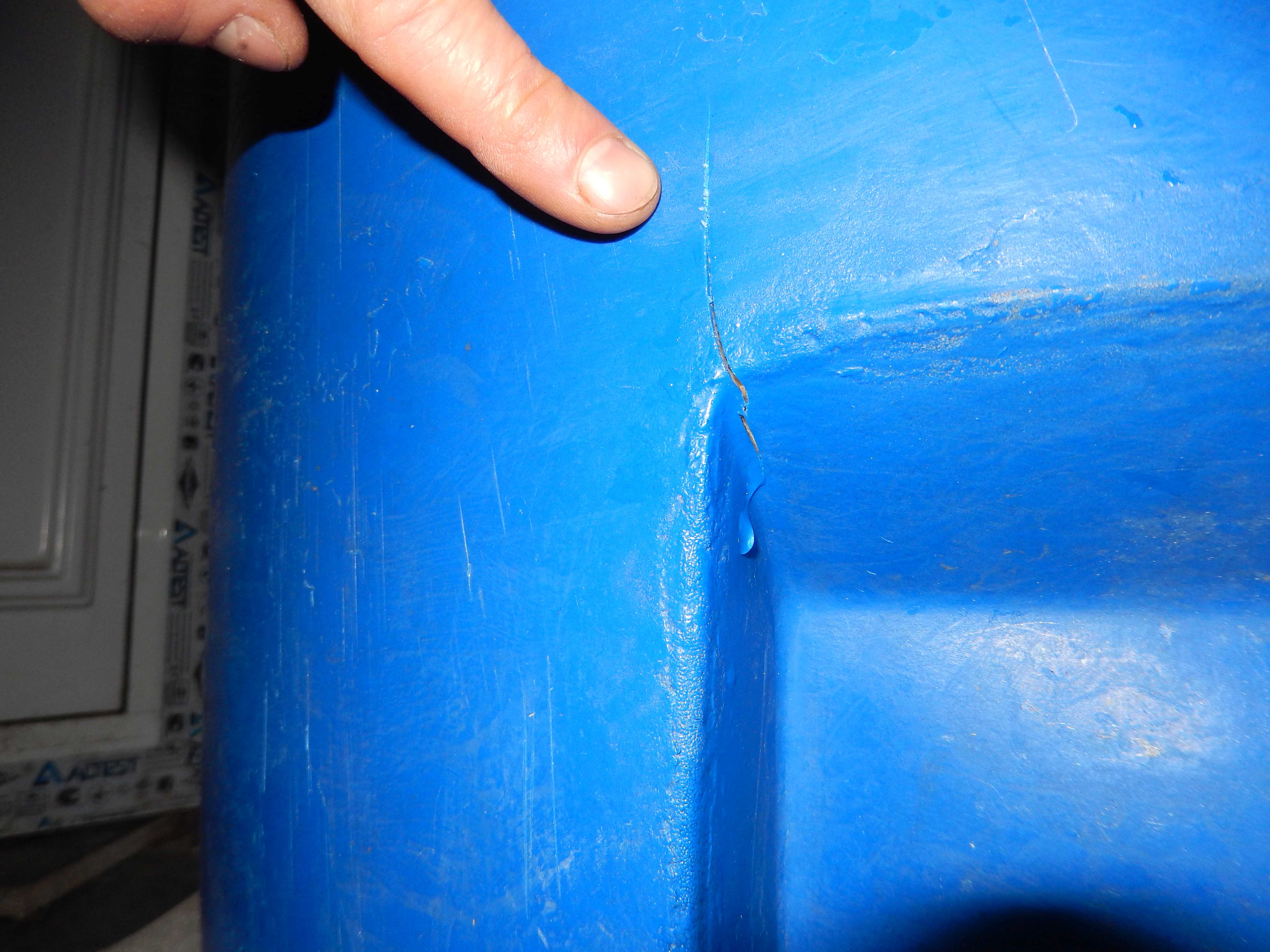

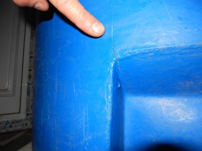

Успях да прегрея буфера - бидон и той се е спукал и изтекъл в продължение на 2 часа. Предполагам долу на ръба или някъде по дъното, защото сълзи отпред на ръба. Втори сезон му е и е нямало проблеми да го топля с котела до около 65* горе, но в долната част е загрявал до 50-55*. Сега след като е бил вече топъл е загрял целия обем до над 70* особено в долната част, където налягането е най-голямо.
Основни грешки:
1. Не сложих безшевен трислоен бидон, който е по-добър но с по-лоша форма - голям диаметър
2. Трябваше да корегирам системата за разслояване на топлата вода в буфера, след като забелязах, че долу е по-топъл с около 5 градуса повече от горе - да изтегля входящата тръба по средата на бидона в стратификационната тръба, а не да я оставям най-долу.
3. Не пуснах таймера, така, че котела да топли само вечер след като залезе слънцето. Той се е включил в 3:00 и сутринта вече е бил топъл буфера, когато е дошло силно слънце. Подцених това, защото беше топло и бях оставил цялата къща на 15* докато ме нямаше десетина дена, но е изстинало през нощта.
Моля тези, които са направили или планират подобен буфер да имат всичко това в предвид.
Между другото на сайта на производителя "POLDE" си пише, че водата не трябва да надвишава 50*, но българския представител е написал за обикновените еднопластови: "Издръжлив от -40°C до + 80°C."
