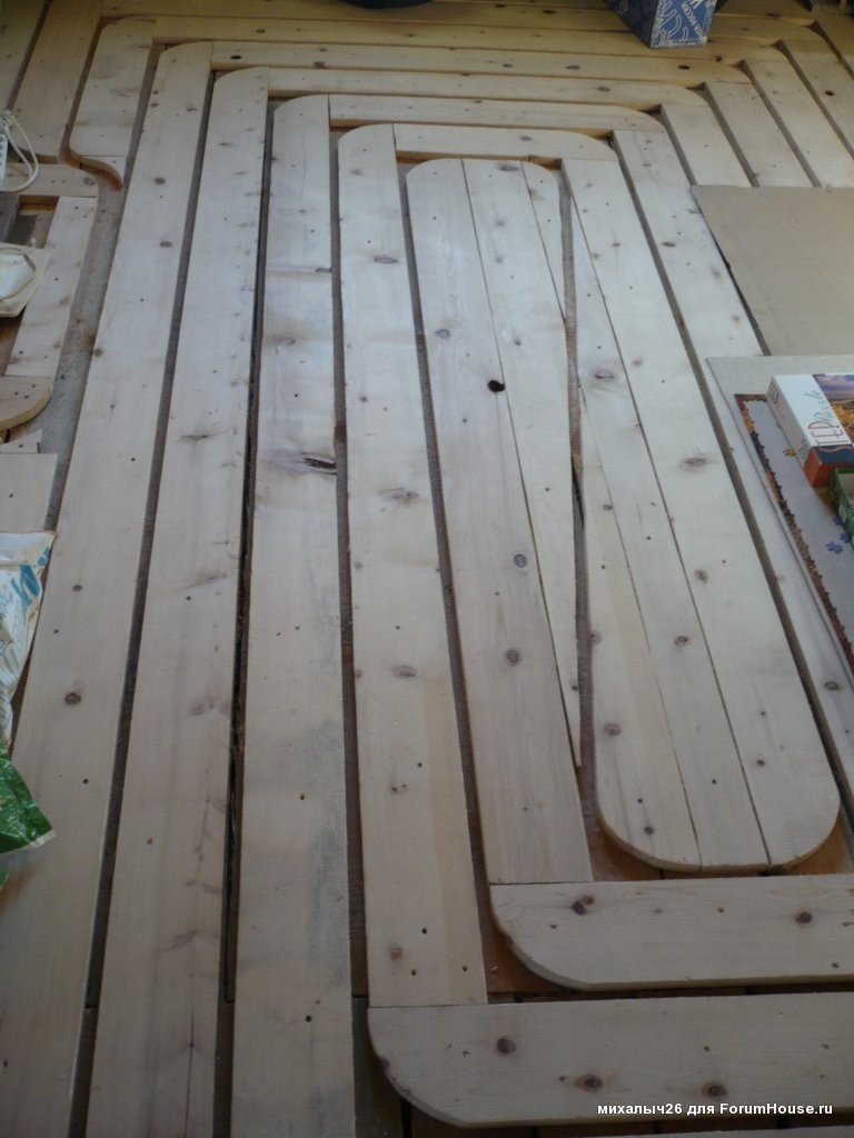

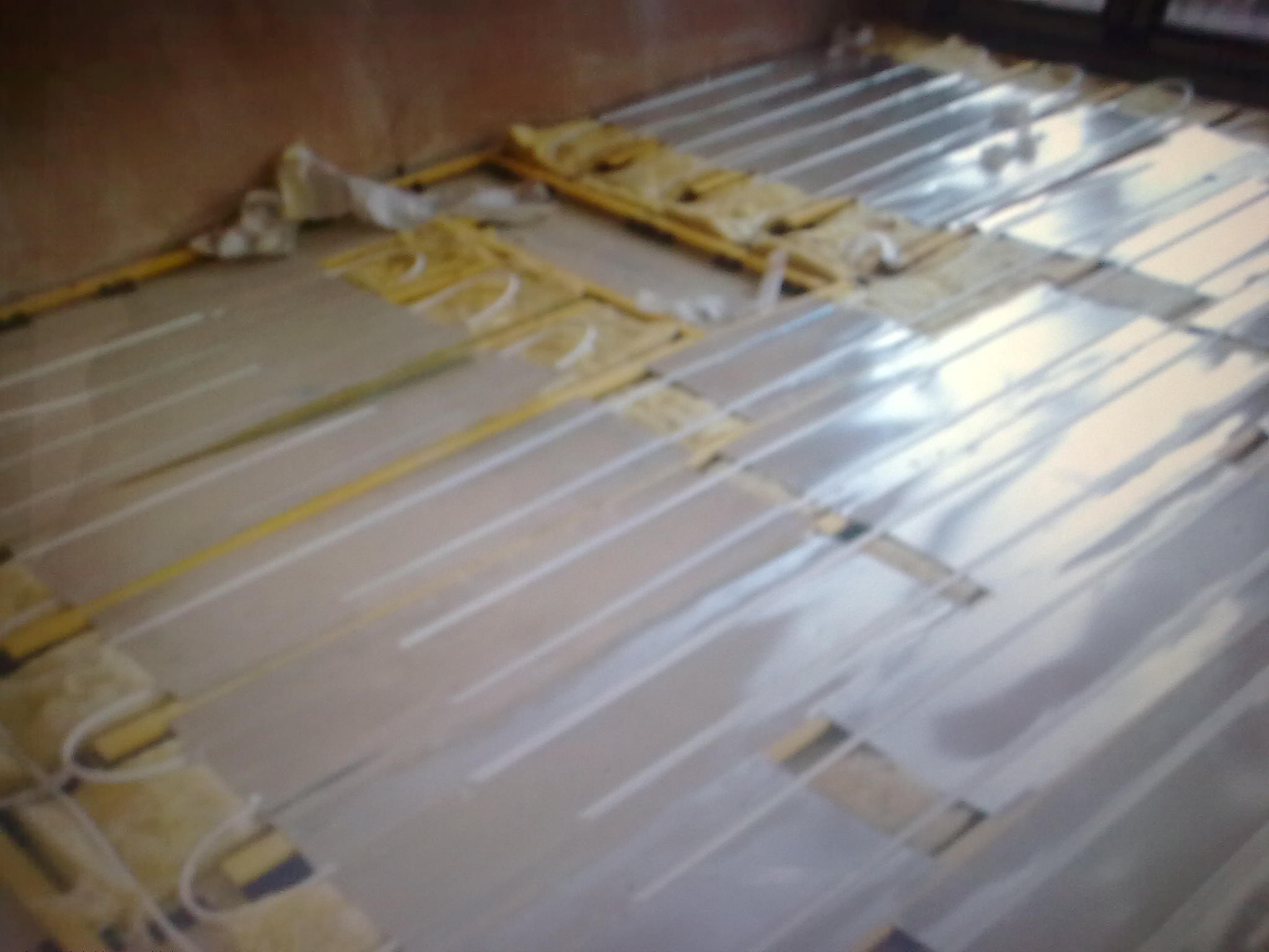

Това е подово отопление което видях в Англия.От горе се нареждат плоскости и над тях мокет или ламиниран паркет.
шоп - майстор
това пук е в Русия
отгоре коват директно напречно дюшаме. Може и директно дебел ламинат
Привърженик съм на леките конструкции и сухото строителство

Интересното на снимката от Англия е, че използват листовете от алуминии с канали през които минават тръбите като радиатор който разпределя топлината на по голяма площ и не е нужно да се полагат много тръби.
