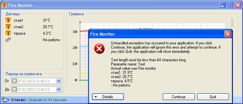

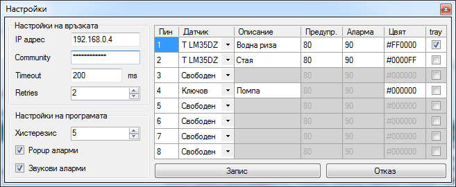

Виждам, че не си им сложил имена или си ги скрил? Можеш да ги именоваш от настройките, на "Описание", като на картинката, която прикачвам.

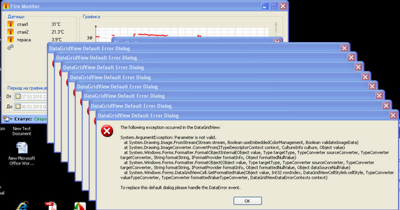

Сложих имена на датчиците и започна да ми забива постоянно. Изпращам ти снимка. Качих и новата версия 042 но изглежда че си взема старите настройки и продължава да ми дава същата грешка.

Явно дължината на tooltip-а на иконката в systray-а не може да е повече от 64 символа, което не съм го съобразил. Пуснах нова версия 0.42a, в която е оправено това. Засега няма да се изписват стойностите на датчиците при заставане с мишката върху иконката.

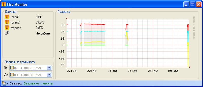

След рестартирането на компютъра нещата съвсем загрубяха.

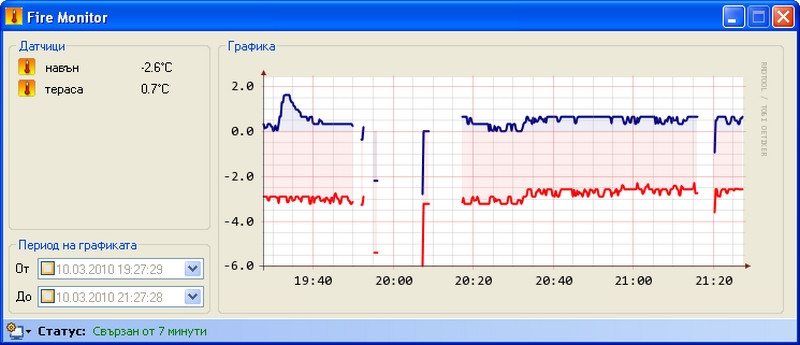

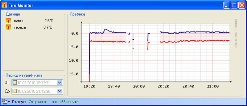

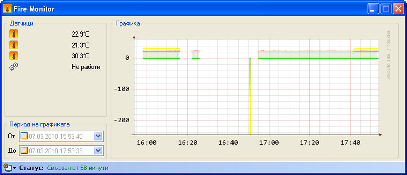

През последните дни нямах много свободно време да се занимавам с устройството, но все пак направих някой неща. Приготвил сам 1% резисторен делител 3:4 за проба с LM335. Така трябва да работи до 167 градуса теоритично. Втори делител 1:5 за мерене напрежението на акумулатора и мрежовото напрежение ( с разделителен трансформатор 220:12V). Когато си готов с корекциите в програмата ще ги изпробвам. Закачих двата датчика с около 10 метра кабел и забелязах че се появи доста шум в графиката. Друго което забелязах е че понякога при първоначално стартиране на програмата или при влизане и излизане от програмата започва да отчита някаква нереална стойност доста по-ниска от отчитаната обикновенно -273. Може би някакво закъснение в началото ще оправи нещата. Също така забелязвам някакво пропадане на данните което не мога да разбера на какво се дължи. Искам да те попитам как да ползувам този файл sensors.rrd? С каква програма мага да го отварям? Мога ли да гледам данните по дни, седмици, месеци? Изпращам няколко снимки с проблемите които съм забелязал.

И аз съм доста зле с времето напоследък, но ще гледам тези дни да добавя корекциите. Пропаданията, както и първоначалните -272 градуса вероятно се получават от загуба на пакети или големи закъснения във връзката между двете точки, особено след като тя минава през интернет.
Можеш да провериш пинга от компютъра от който следиш до точката където се намира пикото, примерно с ping -t -l 64 ip, където ip е адреса на на пикото (рутера). Остави го постоянно така и първо наблюдавай времената колко ms са, след това дали има загуби (request timeout). За да не го гледаш постоянно, можеш от време на време да натискаш Ctrl+Break за да видиш статистики, ако %loss е над нула, значи това е проблема.
Точно за това съм сложил Timeout и Retries настройките. Препоръчвам ти да увеличиш Retries на 3 и Timeout примерно на 400. Ако пак дропи, увеличавай с по 50мс. Timeout. Не забравяй да рестартираш програмата след промяна на настройките (това трябва да го оправя някой ден). Гледай да не вдигаш Timeout-а над 1000мс, ако не се налага, защото настройките важат поотделно за всеки проверяван пин.
Дроповете от -272 знам защо се получават и ще се опитам да ги оправя. Проблема е, че всеки пин се проверява поотделно. Ако до никой от тях не се осъществи връзка не се записват данни от проверката, но ако един се провери, а друг не, неуспешната проверка връща 0 и понеже трябва да се запишат данните за всички пинове на един ред в базата данни, аз записвам и въпросната нула. След прилагане на формулата за LM335 се получават -272 градуса (tC = tK - 272,15) и за това графиката ти се разпъва така. За да не се разпъва мога да направя да се настройват фиксирани стойности за минумум и максимум на графиката.
.rrd файла може да се чете чрез rrdtool.exe, който е в директорията на програмата. Примерно "rrdtool.exe fetch sensors.rrd AVERAGE -s -1h" ще ти върне всички записи от последния час, обаче така данните няма да ти вършат много работа. Ако си ентусиаст можеш да прочетеш тук - http://oss.oetiker.ch/rrdtool/doc/rrdfetch.en.html
Колкото до колебанията в графиките, самото пикоип се смущава, колкото по-високоомен е датчика, толкова повече са смущенията. Не мисля, че можеш да направиш много за подобряване при толкова дълги кабели. Дори тези стойности, които виждаш са осреднени за 10 проверки, които нормално протичат за 10 секунди (ако няма проблеми с връзката). Ако ти изкарвам реалните стойности на всяка секунда, графиките ще са дори още по-къдрави.
