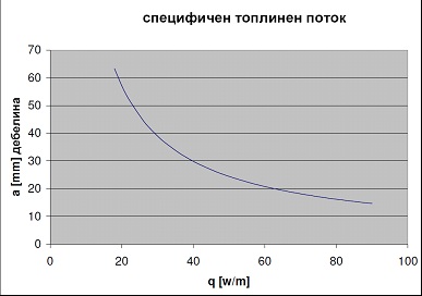

1. Изолацията на бойлерите TESY “Base line” e съобразена с специфичен топлинен коефицент, наречен специфичен топлинен поток. Съобразно обема на гамата, работната температура, качеството на изолационния материал (директно екструдиран пено-полиуретан) и специфичния топлинен поток получен при калкулацията, сме определили оптималната дебелина на изолацията за гамата, гарантиращ ниски топлинни загуби.
Графика 1.
От графиката се вижда, че загубите q[w/m] (ват на метър цилиндър) са сравнително близки що се отнася до дебелината на изолацията. Реалният ефект от увеличаването на изолацията за тази специфична гама ще бъде малък и икономически необоснован с оглед на вложените материали и цена!
Отново подчертавам, че това специфични коефициенти за самата гама! Гарантираме ви, че бойлерите Теси отговарят на всички Европейски стандарти и директиви за енергийна ефективност и топлинни загуби за този клас уреди.

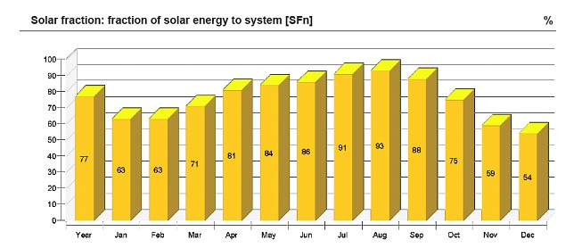

Специално за Вас сме симулирали слънчевия пакет TESY SS MINI s Бойлер TESY GCV9S 150 (150 литов модел). Симулацията е за град Пловдив съгласно вашите нужди: система за битова санитарна вода и 4 членно семейство(двама възрастни и две деца)
Графика 2. Соларна фракция.
На графиката е показан дела на соларната фракция (Делът на Слънчевата енергия в системата), който за Годината е 77 %. Това означава че 77 процента от енергията ви необходима за покриване на вашите нужди за битова гореща вода ще бъде задоволена от Слънцето! Може да видите и процентовото и разпределение през различните месеци в годината. За нас е важно да разберете, че разработваме и предлагаме надеждни качествени и решения, като използваме съвременни и иновативни подходи и инструменти!

Соларна фракция. Графика 2.
Топлинни загуби.

По отговора на първия въпрос - за тополоизолацията.
Крайно неубедително и странно ми звучат, "теоретичните раздувки", а въведеният "специфичен топлинен коефицент, наречен специфичен топлинен поток" не изчерпателен (за мен, "измислен") показател.
От приведената графика се вижда, че увеличената изолация "рязко" намалява разглеждания поток. Подозирам, че въпросната изолация е "оптимизирана" по възможен минимум разходи и то не от количеството полиуретан, а вероятно от разкроя на външната обшивка.
Въпросната графика - без да са указани температурите на водата и околната среда (поне някакви разчетни/базови), тази графика е само качествена и безполезна. Така например, при еднакви температури, въпросният поток може да е НУЛА и дори отрицателен!!!
Редно би било да се упоменат някакви сертификати, че действително изделията "отговарят на всички Европейски стандарти и директиви за енергийна ефективност и топлинни загуби за този клас уреди", като е указано за панелите.
Тук не съм много "в час". Само ще спомена, че според мен, при тази месечна разбивка, въпросният Годишен процент е ок. 63%. Чисто интуитивно ми се струва, че зимните данни са завишени.
