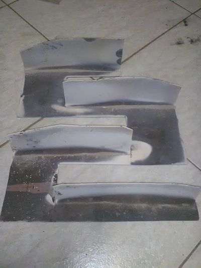

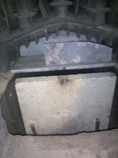

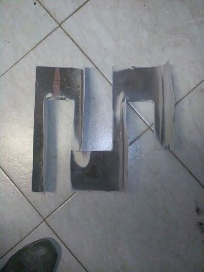

Здравейте трябва ми някой който има котел Виадрус У22 с монтирана горелка Бисолид или GP четворка все горелки монтирани чрез Оня квадратен фланец.Нужна ми е една информация.
filmatoplo - майстор
Благодаря на тези които помогнаха с информация,тоест никой не ми помогна.Сам се справих както винаги одне ми един час ,от меренето ,рязането ,монтаж на фланеца ,че чак до боядисването със черен спрей .Интересуваше ме отвора от вътрешната страна на вратата,или по скоро слиза ли до оня ръб .
