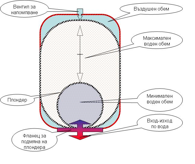

Наистина трудно се намира схема с принципа на работа на затворен РС и за това драснах набързо една.
Воала...

bulhomes2 - майстор

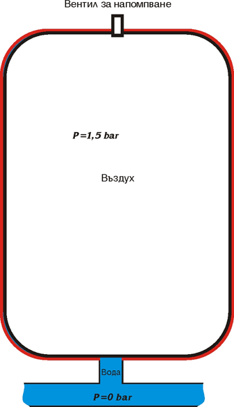

Е баш това имах впредвид. Ако обърнеш разширителния съд с винтила надолу - водата в плондера ще виси само на него. И при разширяване на водата в системата (пълнене на плондера с вода) ще става още по-страшно. Ще ти вкарам чертежа тук за по-удобно. Обаче пък, дето вика Лазар за обезвъздушаването - как ще се напълни с вода минималния воден обем? А сега де.
bulhomes2 - майстор
Ако в инструкциите на РС има изискване да се напомпи леко преди пълнене на системата - може би работи така
bulhomes2 - майстор
Значи би трябвало да има различни РС. Показания от мен може да се ползва при ситеми, в които налягането на водата в отоплителната инсталация не се създава от РС, а от пълначката. РС съд в случая обира разширенията на водата. Ако обаче налягането в системата ще се създава от РС, тогава трябва и в РС да има вода, която да се нагнети.
bigdragon - майстор
bulhomes2 написа:
.......Ще ти вкарам чертежа тук за по-удобно. Обаче пък, дето вика Лазар за обезвъздушаването - как ще се напълни с вода минималния воден обем? А сега де.
Първо, благодаря за съдействието!
Второ, Минималният обем ще се запълни с вода точно както ще се запълни и целият обем, когото няма или е пробит плондера, т.е. когато въздуха се разтвори във водата. Апропо, при минимално напомпване в свободно състояние, минималният обем ще е почти нулев.
При обърната схема посочена от bulhomes2 (въздуха в плондера - водата в металният съд), проблема не е толкова в натоварването на мембраната, колкото в корозията на метала и ресурса на съда. Сигурно знаете, че на РС производителите не наблягат чак толкова на корозионната защита отвътре.
LazarGanev - "Велик майстор"
Има 2 типа РС - при едните въздуха е в металния цилиндър, а водата е в плондера - те се ползват за хидрофори, рам плондера се сменя. За отоплителни системи се ползват такива, при които водата е в металния корпус, а въздуха в е балона. При тях първоначално балона е надут до 1.5 бара и заема целия обем на металния корпус. Добре е преди монтажа да регулира налягането на въздуха в балона, за да отговаря на необходимото в системата - малко по-малко(5-7 десети), за да поеме някакво първоначално количество вода
bulhomes2 - майстор
Надявам се, че в такъв случай си съгласен, че плондера с въздуха трябва да е отгоре. :partyman:
idunno - специалист
Ще ми пратиш ли някой линк за РС дето водата е в плондера :-D :-D .
Ще умра от смях.
И за незнаещите няма значение как е разположен РС в пространството - идеята е да е достъпен за проверка на налягане.
За отпление РС компенсира стаичното ниво пред помпата, а при хидрофорите - увеличава интервалите между два пуска на помпата.
