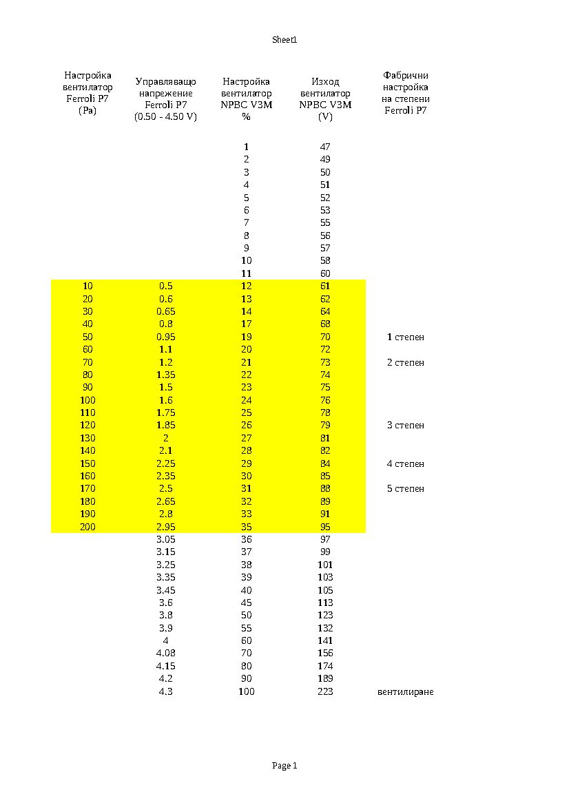

Не официален тест на Совалката Ферари правен ли е.Разсъждавам си на глас ,примерно Ако платката на Фероли подава 50% въздух, това на колко % отговаря на Натурелската платка. Или как биха се премерили оборотите или там ампеража или деда знам коя токаджийска дума ще се ползва за да се уеднаквят нещата.
iceheart
- Мнения: 252
n.ganev написа:Този въпрос си го зададохох отдавна, но ще имам отговора скоро. Със сигурност по раговори със колеги %та ще е малък, а и при първоначален пуск на тезгяха вентилатора бръмна яко.Днес вече ми остана време да направя тестове с вентилатора и да измеря стойностите за да ги съпоставя спрямо оргиналните. По-късно ще ги направя като таблица и ще ти я пусна. Интересното беше, че при замерванията резултатите излезнаха доста изненадващи. Оказа се, че съпоставените спрямо оргиналните степен 5 = 31%, а 200 Pa = 35% и степента за продухване 6 = 100%. От 1% до 50% има значително покачване в мощноста на вентилатора, а от 50% до 100% в пъти по-малко. Това може да се дължи на самата марка вентилатор, но не ми остана време да направя тест с друг, така че нямам база за сръвнение все още. Направих замервания през 10 Pa от 10 до 200 и на процентите от 1 до 100. Данни има достатачно за да се направи сръвнение и след малко когато ги направя в табличен вид ще ги имате. Утре при пуска ще ги пробваш и ще видим...... Замерванията са направени на сухо, а не в работна работна среда, едва ще има разлика, но да се знае. Смятам, че е добре при настройката да се започне от по ниски стойности и да се нагласи по "слух"
За това става дума.
