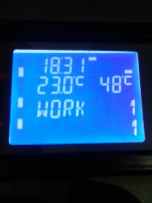

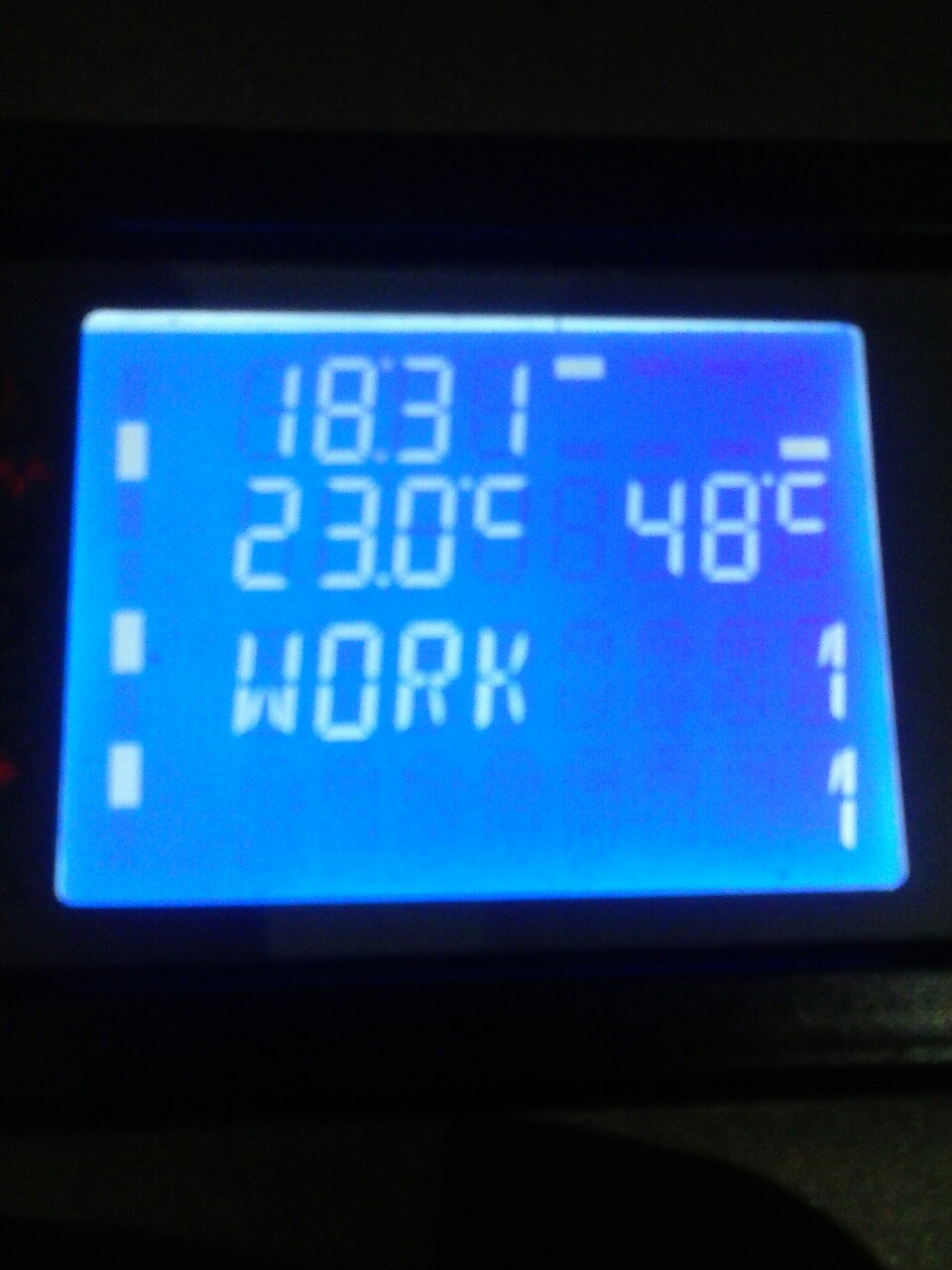

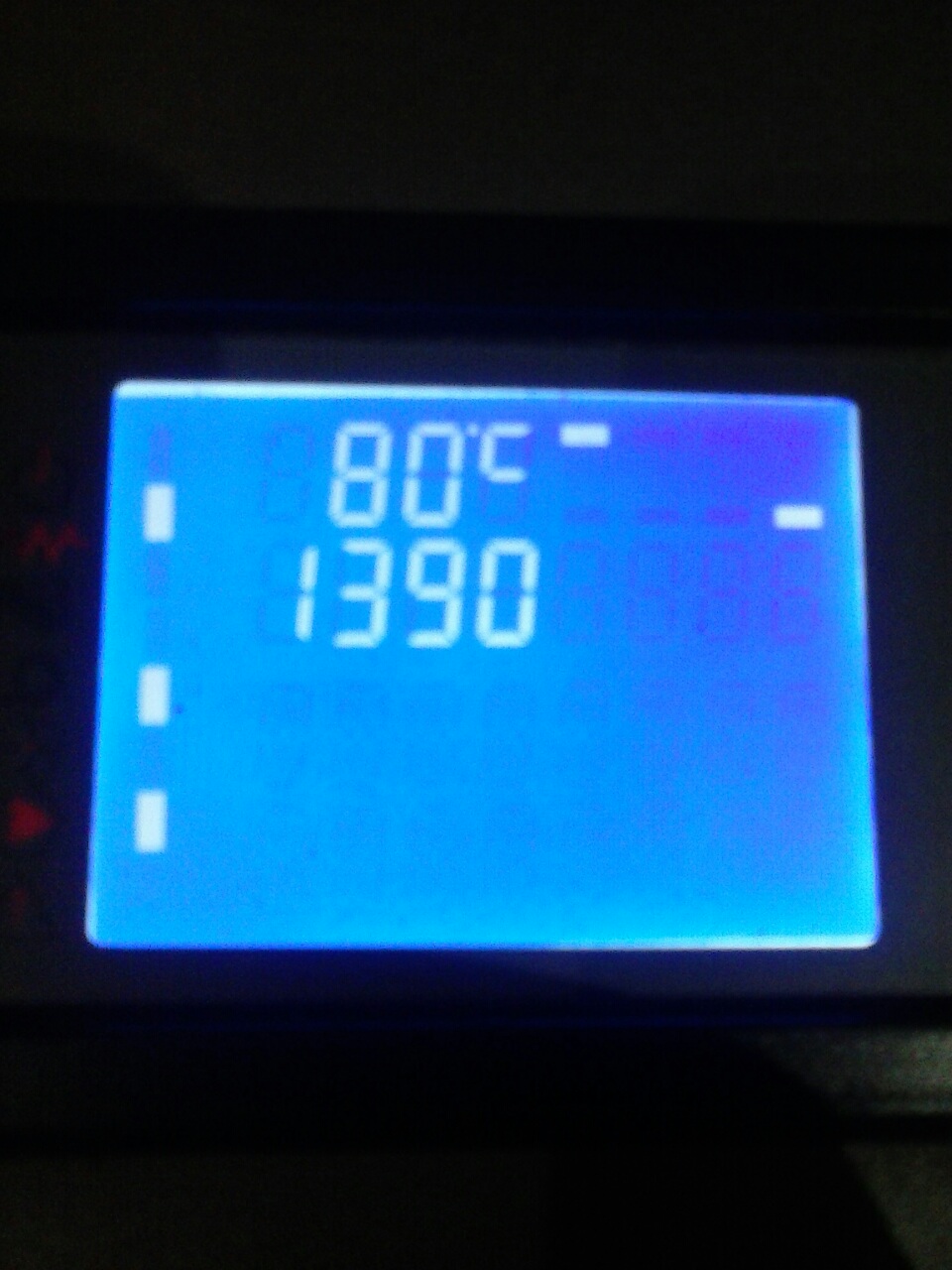

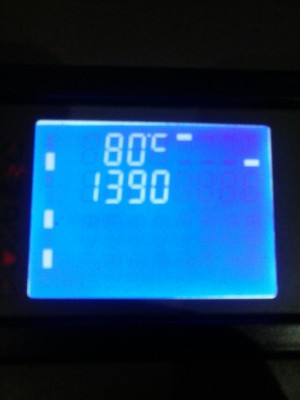

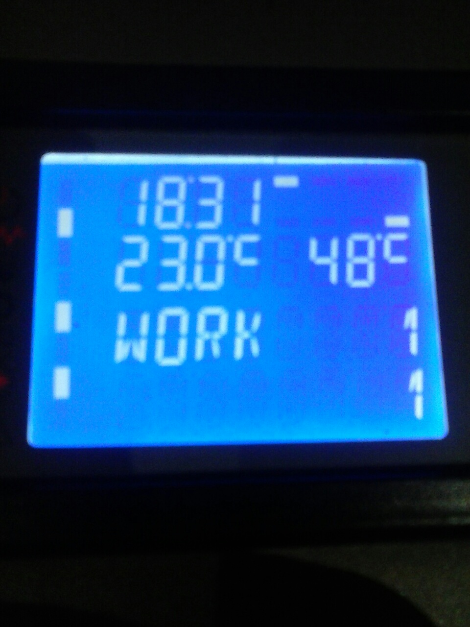

bmahob - майстор
Шъ доете на мойто :-D Абе да ви питам с 15ката ка са Т на изгорели газове на първа-пета
kaptagona - специалист
вт дек 04, 2018 5:13 pmbmahob написа:
Това ли е.
bmahob - майстор
Третата снимка е. Ок е , само тия 48гр дето я караш не е добре...
вт дек 04, 2018 8:05 pmbmahob написа:
За момента ,иначе качва на 50-51.
filmatoplo - майстор
Преди малко я видях на 52 гр :shock: и веднага я намалих на 50 аааа :wink: налях едно 15че и беш на компа че ше ва изтърва :lol: .
