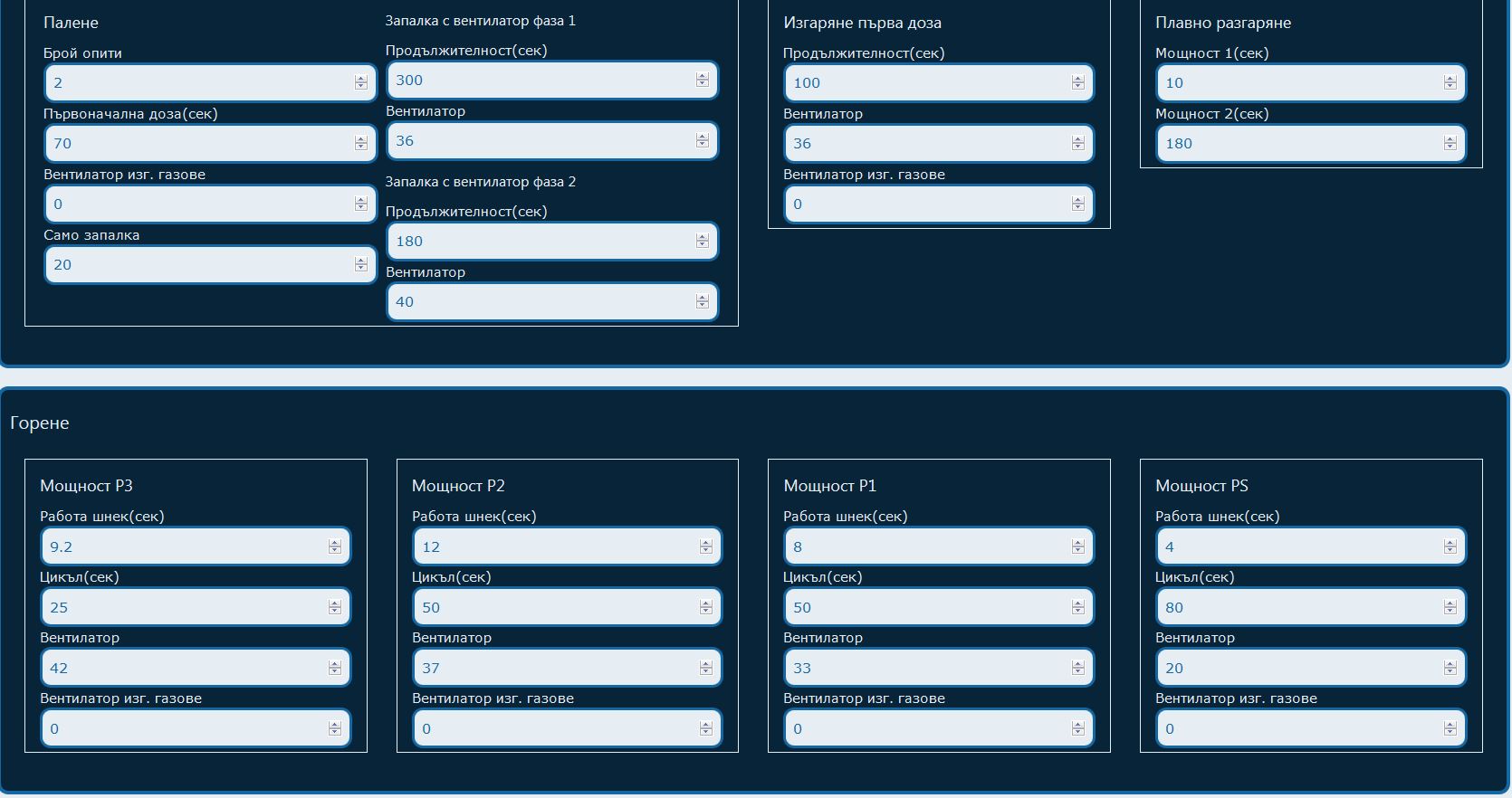

ЗДРАВЕЙТЕ, нов съм във форума, моля за съвет.
Имам пелетна камина Грейко бижу и имам следния проблем:
след достигане на зададените градуси се явява грешка Загаснал огън. Някой има ли такъв проблем , моля за съвет?
VelinPetrov - специалист
Трябва да се настрои режим ''Поддържане'' с фабричните настройки камината гасне като влезе в него и от там ти дава тази грешка.
благодаря, можеш ли да ми кажеш откъде да ги видя или да ми пишеш какви са те?
andy_forresite - майстор
Това трябва да се промени още преди камината да е експедирана. Чисто безумие е да се изпише грешка при постигане на зададената температура. Все едно е станала беля. Дори да не е настроен добре, да му направят някаква настройка там за това поддържане. Нека изгасне от загуба на пламък след време, различни пелети все пак и т.н., но да изписва грешка ...
ivanovhr - специалист
Настроено си е. За съжаление нямам нет вкъщи в момента и не виждам камината, а съм на работа да копирам моята настройка, с която си работи екстра. Ако върнеш на зад в темата имаше написани настройки.
Ndp007 - специалист
Има го и по-назад ама няма кой да чете
