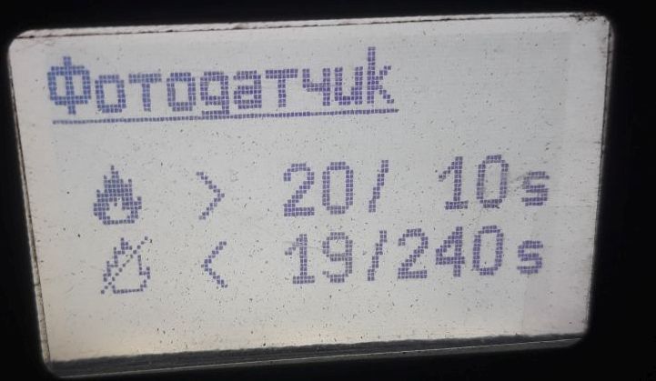

Днес гледах дали става горелка Грейко 30 на котел Бурнит 40 но не може да мине през отвора който остава като се отвори долната врата ,1 сант не достига ,мераклия беше човека язък- искаше да гори слънчогледови пелети. :wink: 30 ката артиса ще направи щастлив друг мераклия :wink: .Оригиналната горелка и тя опира долу в една скара която е риза ,но става че е с 5 мм по тясна .И друго - не може да се обърне вратата ,ляво дясно ,за разлика от котела Грейко .Относно осветеността при запалване и аз я намалям 40/10 .

Нямам изолация имам кранове в долният край на радиатора който се върти с отвертка. Стайният е в спалнята там е най студено всички други термоглави са на 3 позиция. Дебита на радиаторите са отворени максимално на всички радиатори с колко оборота да го притворя този в спалнята?

Нямам изолация имам кранове в долният край на радиатора който се върти с отвертка. Стайният е в спалнята там е най студено всички други термоглави са на 3 позиция. Дебита на радиаторите са отворени максимално на всички радиатори с колко оборота да го притворя този в спалнята? Осветеността ми е 90/10
10/90 кое от двете да направя 40 първото или второто?
gnt69 - майстор
Логиката е първия ред. Ако датчика види осветеност 20 за 10 секунди спира да пали и почва да разгаря.
На втория ред със задраскания огън. Ако няма осветеност 19 за 240 секунди започва да гаси.

Първото 90/10 го правиш на 40/10 .и разпалването го направи на степен 1 за проба .понякога когато започне подаване при разгаряне с доза за втора степен и още не са се запалили стабилно пелетите от първоначалната доза - и пусне доза като за степен 2 - пламъка намаля и може да се отчете като загуба на осветеност . :wink:

Осветеноста ми е : >90/10 и < 10/90 и за сега нямам проблеми :?
andy_forresite - майстор
И аз съм 90/10 и 10/90, също нямах проблем (при едното палене), но заредих други пелети.
С тия 500 кг дето мязат на фураж, без да търся пламък над 120 за 10 секунди не ставаше. Ако въобще се разгори имах горене 2-2,5 часа и гаснеше. Просто са зле като качество, плюс това са поели влага.
А снощи имам съмнения, че е гаснала след "изчакване", защото пелетите бяха намалели повече от нормалното и отделно температурата беше 59°. Два пъти я видях в "изчакване" от 4 ходения. Иначе осветеността беше на ниво - 171-187... Ама тези се разгарят 180 секунди без да падне осветеността под 140, а с ония от 120 почва едно падане, падане ... сгромолясване ... чак до нулата. Че като дойде работна мощност и вътр. шнек разбута пелетите се съпикасваше.
