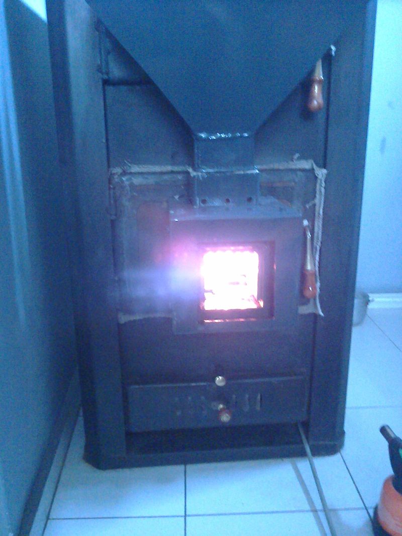

Снощи при минус 3 на вън вътре беше 26 градуса
Отоплявам 120 квадрата
syrfist_bg78 - помощник
Гори малко под кило и половина
Единствения ми проблем е че кошничката ми е от желязо а не от неръждавеика и почти ми прегоря предната решетка. :?
filmatoplo - майстор
Моята е от неръждавейка и пак утъня леко предната решетка в долния край.
ttttttd - специалист

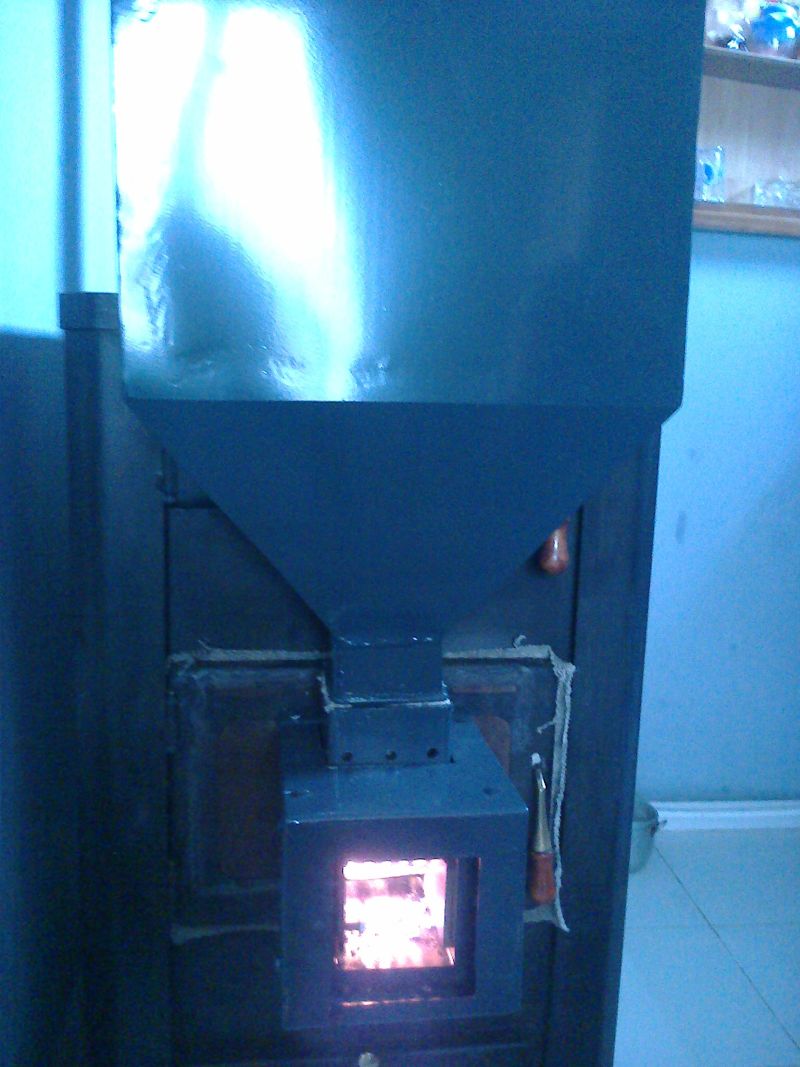

Търсете по скрап пунктовете неръждавейка дето я лови магнит.4 мм няма прегаряне.Ето снимки на притито дето стартирахме днес.24 киловата.
моето прити е същото с допалнителна вратичка отгоре за почистване на ризата . Бункера ми е малко фалшив от пожарогасител . Ако някой има за продан готов можем да се разберем ?
Моята горелка и бункер са 1към 1с това.
Тази е 100х100 .Развива 60 градуса при постоянно включена помпа.Отоплява двуетажна къща.Предната решетка е 6мм на 100 процента отворена.Но разстоянието от делителя и е на 6 мм.Днес ще го повдигнем на 8мм.Да видим още колко ще качи.При първата проба с гребенче на 8мм работеше добре около 2,30ч и след това започна да изпуска повечко пелети от пред.Така че направихме на 6мм и всичко е ок за сега.Остава задната вратичка на горелката и подходящ отвор.Радиаторите са алуминиеви 600мм плюс едно климатично тяло.Това е за сега.Остава да видим как ще е разхода след прецизно уплътняване на кюнци вратички и ревизии със силикон.
