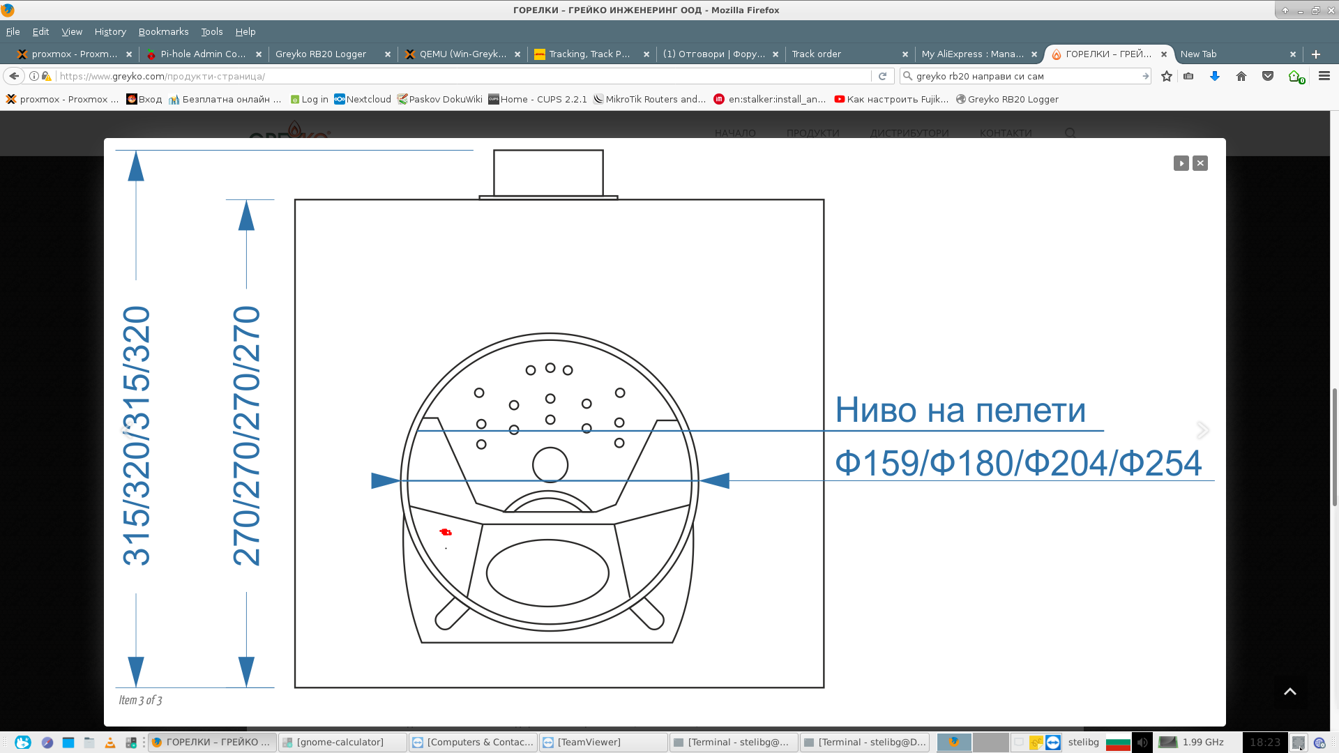

Гледам доста хора имат проблеми с0 нивото на осветеността. И аз като тях, но до онзи ден
Установих, че когато горелката работи предимно на първа степен (при мен е 1,1/36/25) подава 1.1 секунда през 36 секунди, вентилатор 25, като шнека пуска 33 килограма за час, пламъка "зачезва", макар, че си е там. Натрупалата се пепел върху отворите пречи на фотодатчика. Тогава се въоръжих със свредло Ф5, дрелка с кабел (в никакъв случай не взимайте акумулаторната ;) и център, за да маркирам къде ще бъде новият отвор. На снимката с червено съм показал къде продупчих. Сега нямам проблеми със осветеността, дори при гадно мъгливо време.

filmatoplo написа:Осветеност да искаш ,правиш още две 4 мм отворчета близо до отвора от който гледа клетката ,това го практикувам при горелки Фероли р12 че страдат от това клетката да не види огън при палене .Тук съм подсказъл малко.

filmatoplo написа:Да, така е. Признавамfilmatoplo написа:Осветеност да искаш ,правиш още две 4 мм отворчета близо до отвора от който гледа клетката ,това го практикувам при горелки Фероли р12 че страдат от това клетката да не види огън при палене .Тук съм подсказъл малко.
Само, че идеята беше отвора да не се затрупва от пепелта на слънчогледовите пелети.
