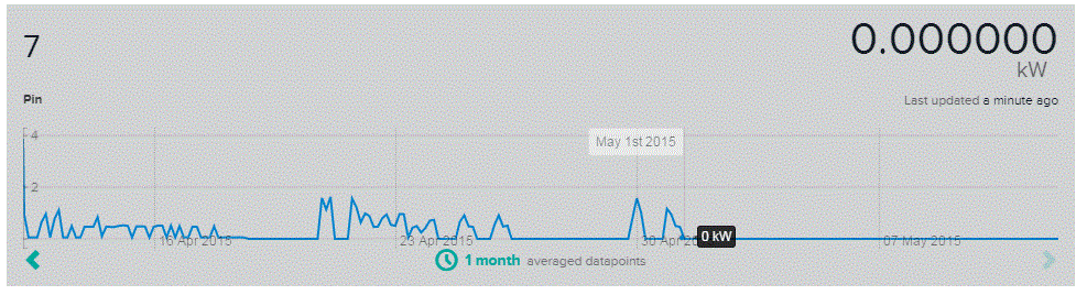

При мен остана захранена успоредно на компресора - работи заедно с него:
От 1 Май досега водата не се върти и грее:

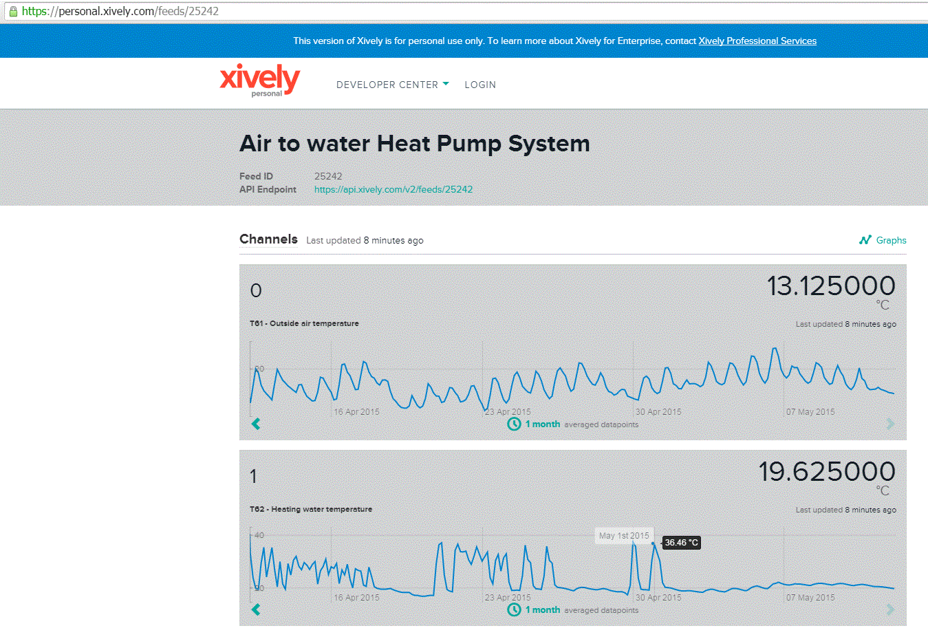

Тук е схемата:
http://forum.napravisam.bg/forum/viewto ... 81#p676581
Термопомпата тръгва когато стаята изстине:
http://forum.napravisam.bg/forum/viewto ... 15#p660515
Има един стаен датчик в стаята с първия подов кръг (T66):
http://forum.napravisam.bg/forum/viewto ... 80#p636280
Допълнителния датчик е с цена под 5 лв.

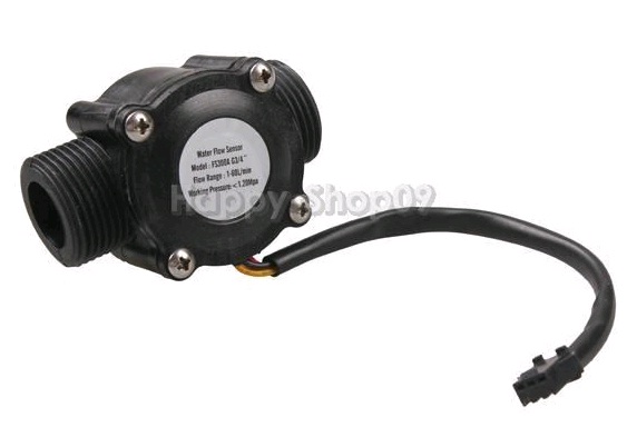

2v6, Какъв дебитомер използваш за меренето на дебита преди термопомпата?
2v6 - майстор
emilvtc написа:
Водомер с импулсен изход, но не е добре - има голямо съпротивление.
Ще го сменям с такъв:
G3/4 Water Flow Sensor Switch Hall Effect Flow Meter Counter 1-60L/min
http://www.ebay.com/itm/G3-4-Water-Flow ... 339f24e174
