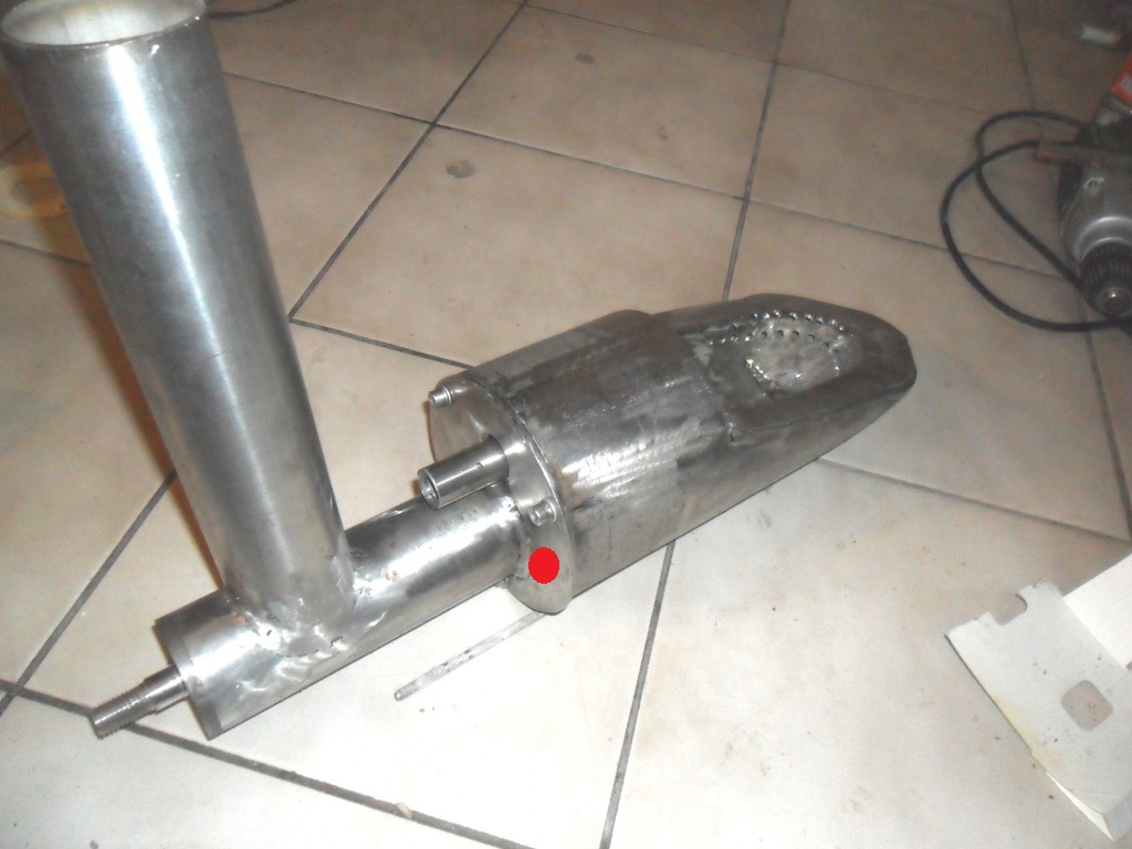

stilian20 написа:Внимавай къде ще го монтираш, максималната му работна температура е 60с гледай да се обдухва от вентилатора.Mисля да е монтиран в тръбичка с отвори за обдухване /както е при керамичните запалки / така освен ,че няма да прегрява ,въздуха ще издухва пепелта и няма да се зацапва лесно.
Защо да е в тръбичка, къде според теб ще я сложиш ?
Според мен една дупка отзад до шнека (без тръбички) ще ти свърши работа, там винаги ще е на хладно и няма да се цапа.
