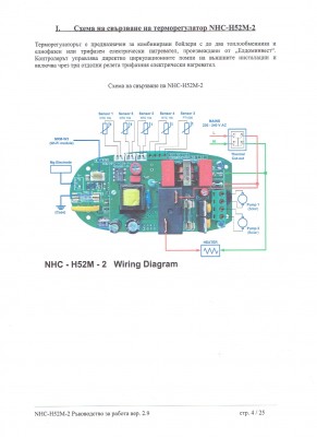

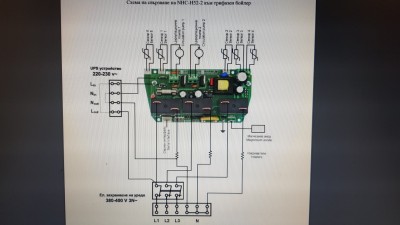

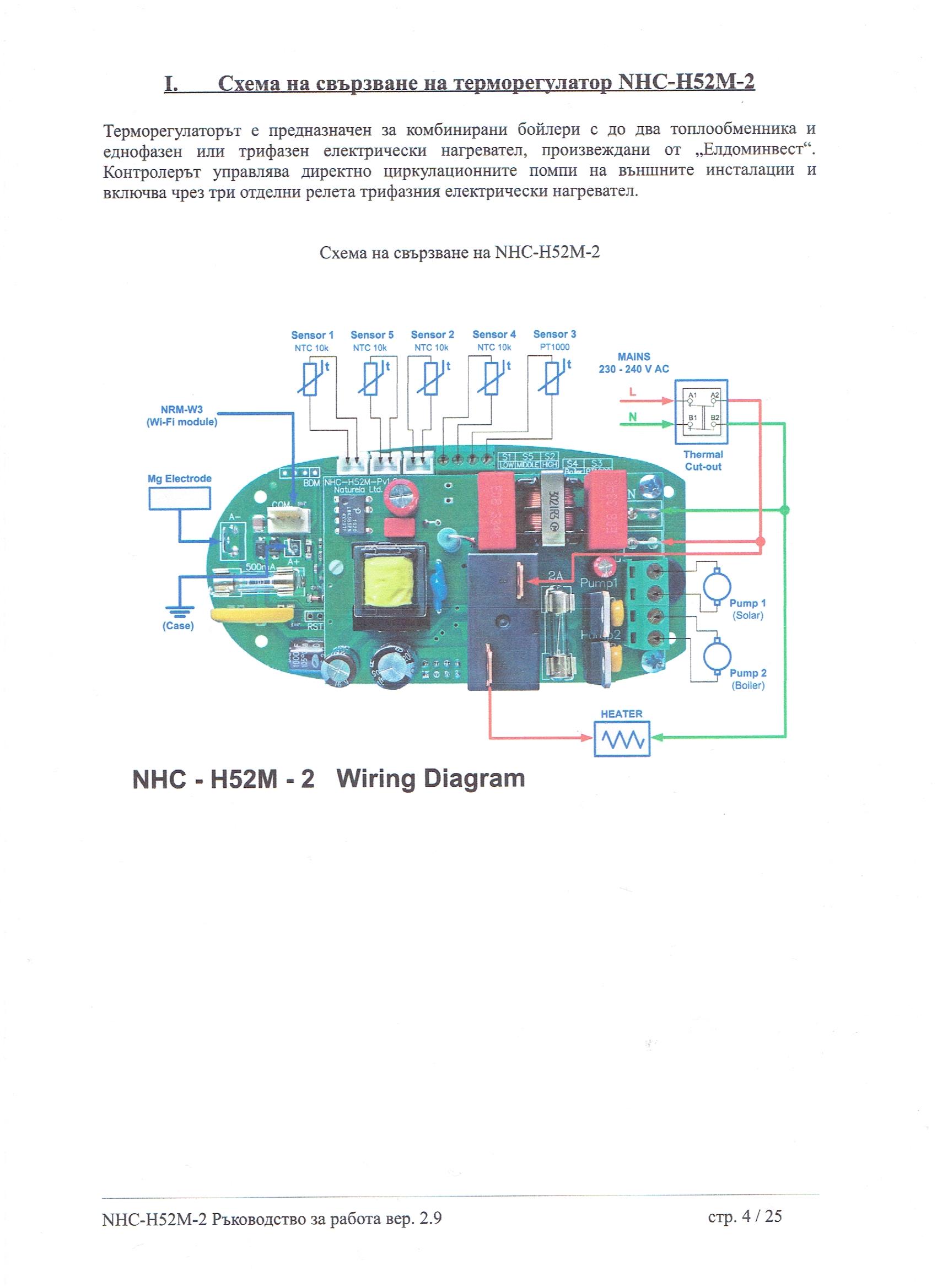

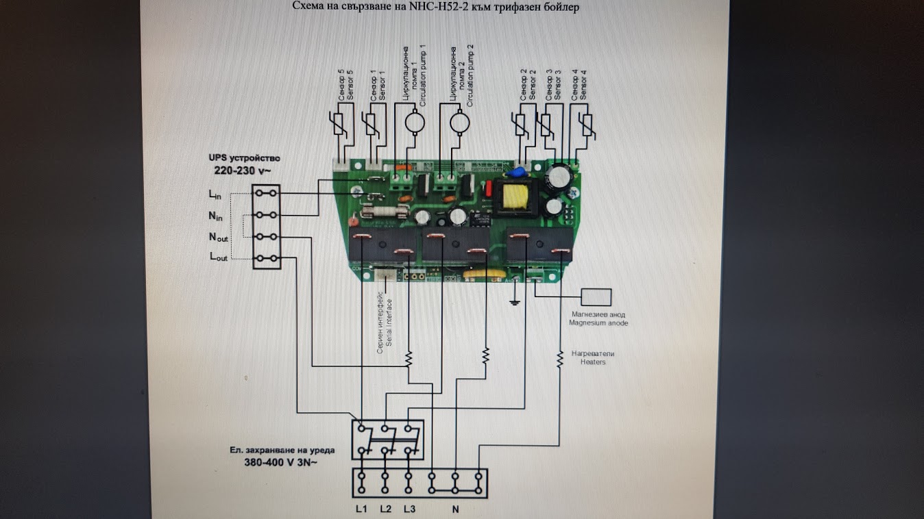

Никакъв ме няма в токовете, а искам да свържа към ел. мрежата този програматор Naturela NHC-H52-2.
Може ли помощ как да стане това?
Бойлерът ми е Теси и ще седи външно, за момента ще следи само температурата, датчиците са ми ясни :)
Мерси

Не е трудно но щом не разбираш от токове по добре викни електричар иначе тук е по ясно как се свързва идентично е с твоя контролер

g.gushterov83 - специалист
чет яну 10, 2019 4:47 pmHalfdone написа:
Мерси
Така написано, предполагам, че бойлера е монофазен. Ако съм прав, фаза и нула от таблото се свързват на клеми L и N горе в ляво на контролера, фазата на нагревателя - на една от клемите отгоре на първото реле и на другата входна фаза. Нулата на нагревателя директно. Помпите и сензорите както е написано в упътването (не съм го чел). И задължително заземяване долу в дясно до клемата за магнезиев анод!
P.S. maistora1965 е прав, ако не си сигурен пи-добре извикай някой, който знае какво прави.
Halfdone - напреднал
Бойлерът няма ел. нагревател, той се топли от газов котел.
Управлението ще бъде за помпа за слънчев панел, но за момента искам само да ми покзва температурата в бойлера.
Значи свързване на L и N директно към мрежата?
пет яну 11, 2019 9:25 amHalfdone написа:
Това е по-лесният вариант и по-безопасен откъм грешки. Фаза и нула от мрежата на клемите горе в ляво на контролера (фазата, L, обикновено кафяв кабел - към предпазителя) и земя долу в дясно. Това ще ти захрани контролера. За да получиш на него информация за температурата на бойлера трябва да прочетеш кой сензор е за бойлера и да го монтираш и включиш както е указано в описанието.
Мисля си, че има някаква вероятност на контролера да не му хареса ако не си свързал всички температурни сензори и да изпише грешка. Ако е така просто ги включи към контролера без значение къде ще са разположени. Последното важи, ако съм разбрал правилно, че към момента няма да управляваш помпа а само ще следиш температурата, един вид доста скъпичък трмометър :-D .
