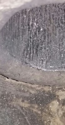

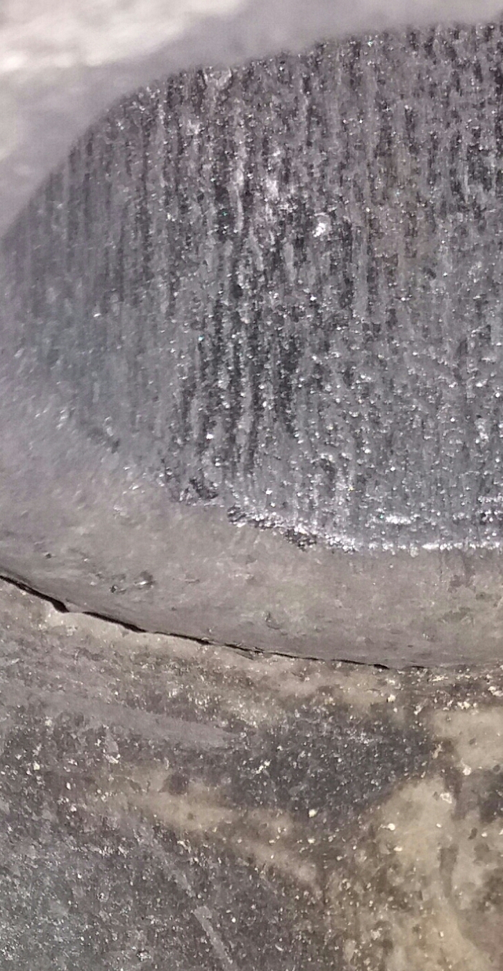

пон дек 31, 2018 11:09 ambmahob написа:
Прилича Конденз :?
Къденстои камината в стая на топлобили в сервизно???? На колко т връща в системата водата от радиаторите, какви пелети гориш?
Restaurant - напреднал
Прилича Конденз :?
Може ли да ми дадете някой съвет как да се справя? Сериозно ли е?
bmahob - майстор
Пак те питам къде стои камината в стая на топло или в сервизно помещение, можеш ли да кажеш на колко градуса връща водата от радиаторите? Какви пелети ползваш?

Това предверие отоплява ли се или разчита на печката? Според мен от там идва работата....все пак това не е котел с изолация и ако темп в предверието е мно ниска може от това да се получава... :?
Не се отоплява, разчита само на печката. Докато работи го топли(достига 26гр), изключалия е изтива предверието(пада до 14гр). Да отбележа че печката неработи постоянно, понеже с жената сме на 12ч смени. Рядко и се събира да работи 15-16ч. След което я изключвам и я почиствам.
bmahob - майстор
Добре а това което снима сърга ли се лесно с четката???
Да, лесно се стърга. Това е след 5 стъргания (нагоре-надолу)с металната четка. Лесна пада. Благодаря. Весело посрещане на нова година на Всички :partyman:
bmahob - майстор
Може и да не е конденз..... :drinkers:
