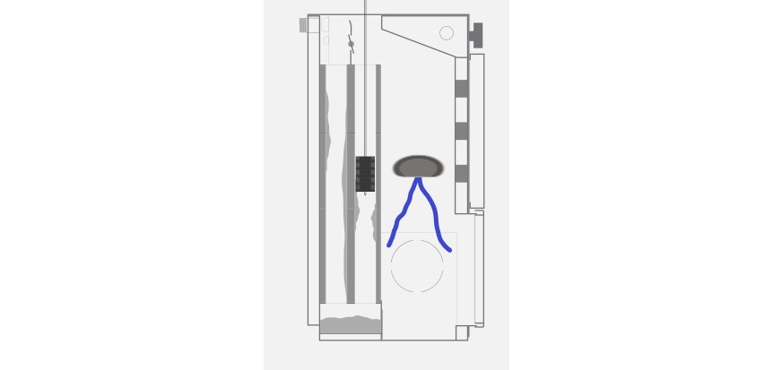

мисля, че трябва да вземеш спешни мерки. Този конденз ще ти пробие котела. Или монтирай трипътен смесителен антикондензен вентил или дръж котела над 55-60 градуса винаги.
tzvtz - напреднал
gnt69 написа:
bedamusa написа:
Пак не разбрах къде се слагат тия планки..................
Като отвориш вратичката, отляво и отдясно на горното и ниво има пробити дупки в котела, където се захващат планките с по два болта. На горната схема са показани малко по-ниско от реалното им положение. На пелетните котли обаче може да няма такива дупки, защото на една от планките се слага скарата за дървата.
gnt69 - майстор
[quote="bedamusa"][/quote]
Вентила е важно нещо. Аз съм с ESBE TV 60 гр. и конденз никога не съм виждал. За кутията мисля че не ти трябва. Само намисли как да сложиш горелката отстрани так по всяко време можеш да я отвориш и да извадиш 2-3 лопатки пепел.
А относно чинията ще я сложа ама по нататък. Намислил съм да сътворя една стойка с шайби. Ще представлява Л и ще е захванта за горните 2 болта на фланеца на горелката, не ща да си пробивам декоративните ламарини на котела. Нещо такова ама ми е трудно рисуването.
По този начин няма заварки по водната риза, и най елегантно за монтаж, развиваш болтовете и демонтираш ако не върши работа. :partyman:
andy_forresite - майстор
Защо си мисля че ще стане с L-образна стойка както предложи преди дни. Двойка крачета с L-образна форма с дължина на долното ченгелче 2 см по-малко от ширината на дъното на котела и на същата ширина. L-четата са успоредни, широки колкото да обикрачат пепелника от двете му страни, в долния и горния им край по един винкел да ги свърже. На горния винкел в средата слагаш желязо 4-5 мм дебело да стигне над горелката и на това желязо правиш захващането на чинията или там каквото си решил. Ама да не е барабан че ще климне напред. Много е тежък.
Това нещо го завърташ при вкарването в котела с долната част на L-четата към теб, пъхаш горния край на стойката и я позиционираш (въртиш на 90°). Слагаш си пепелника и окачваш чинията. Нямаш болтове и няма да пречи на нищо. Освен шината за напред да трябва да е с болт :? че е пък дълга.
