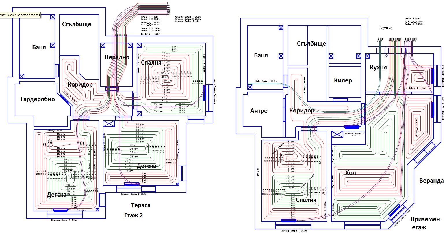

Заиграх се да начертая серпентините, за да мога да определя дължината на тръбите на кръговете. Опитвах се преди това някак си да ги изчисля, но стигнах до извода, че без изчертаването им няма да стане.
Целта ми беше всички кръгове да станат с еднаква дължина (кмъм 60м. всеки), която да е кратна на дължината на маркуча в кангал (120м или 240м). Опитах се в зоните под прозорцете и външните стени да имам отделни кръгове на по-малка стъпка.
Мисля във фибрана под подовото отопление да положа и тръби за конвектори, както съм ги означил на чертежа.
Някой вижда ли някакви кусири или потенциални проблеми при така начертаните кръгове на подовото?

Личния ми опит показва две неща:
1. С подово е невъзможно да се напави точно регулиране на температурата в стаите.
2. Каквито и схеми да се чертаят, винаги се бъркат с по-няколко метра дължините на серпентините.
Ако приемеш горното за факт, просто оставяш настрана чертаенето и проектирането и си нареждаш едно до друго парчетата по 60 метра, кое до където стига и на каквато стъпка ти се иска. Това е най-лесния начин да направиш серпентините с еднаква дължина и то без никаква фира.
Дори не е проблем една серпентина да минава през две стаи, стига да не желаеш тотално да изключваш отоплението на пода в отделна стая.
Защо няма подово в баните?
Вече няма ли кангали по 100 и 200 метра?

При положение, че има колектори с регулиращи дебитормери не виждам защо е този зор да са с еднакви дължини кръговете. Крайната цел е да има еднакъв дебит (хидравлично съпротивление) в кръговете, за да се осигури правилно подаване на топлина до всички. Това се постига именно с регулиране, а не с нагаждане на дължината на кръговете. Добре е да се спазва максимумът за кръг, защото иначе съпротивлението се очаква, че ще стане чувствително по-голямо и ще има проблем с изравняването му, както и че най-вероятно ще понатовари помпата.

emilvtc - специалист
2v6 написа:
Има тръби по 100 и 200 метра. Просто от 100 метра тръба не мога да изкарам 2 еднакви кръга с дължина 60 метра примерно.
Вероятно сте прави, че не е чак толкова критично дължината на кръговете трябва да е еднаква, но ако това може да се направи - не виждам защо да не се направи. Така системата ще може да се настрои по-лесно, а и от хидравлична гледна точка ще е оптимална (предполагам).

LazarGanev - "Велик майстор"
Как няма да слагаш подово в баните бе човек? Ами то там има най-голяма нужда! В баните задължително подово, като задължително слагам и лира. Това е едно изхитряване защото:
1. Лирата все пак подпомага подовото, макар и малко
2. Така се използват малки парчета тръба
3. Лирата служи за сушене на хавлии и дрехи
4. По-лесно се обезвъздушава тази линия
5. По-лесна и евтина регулация на температурата чрез термоглава
