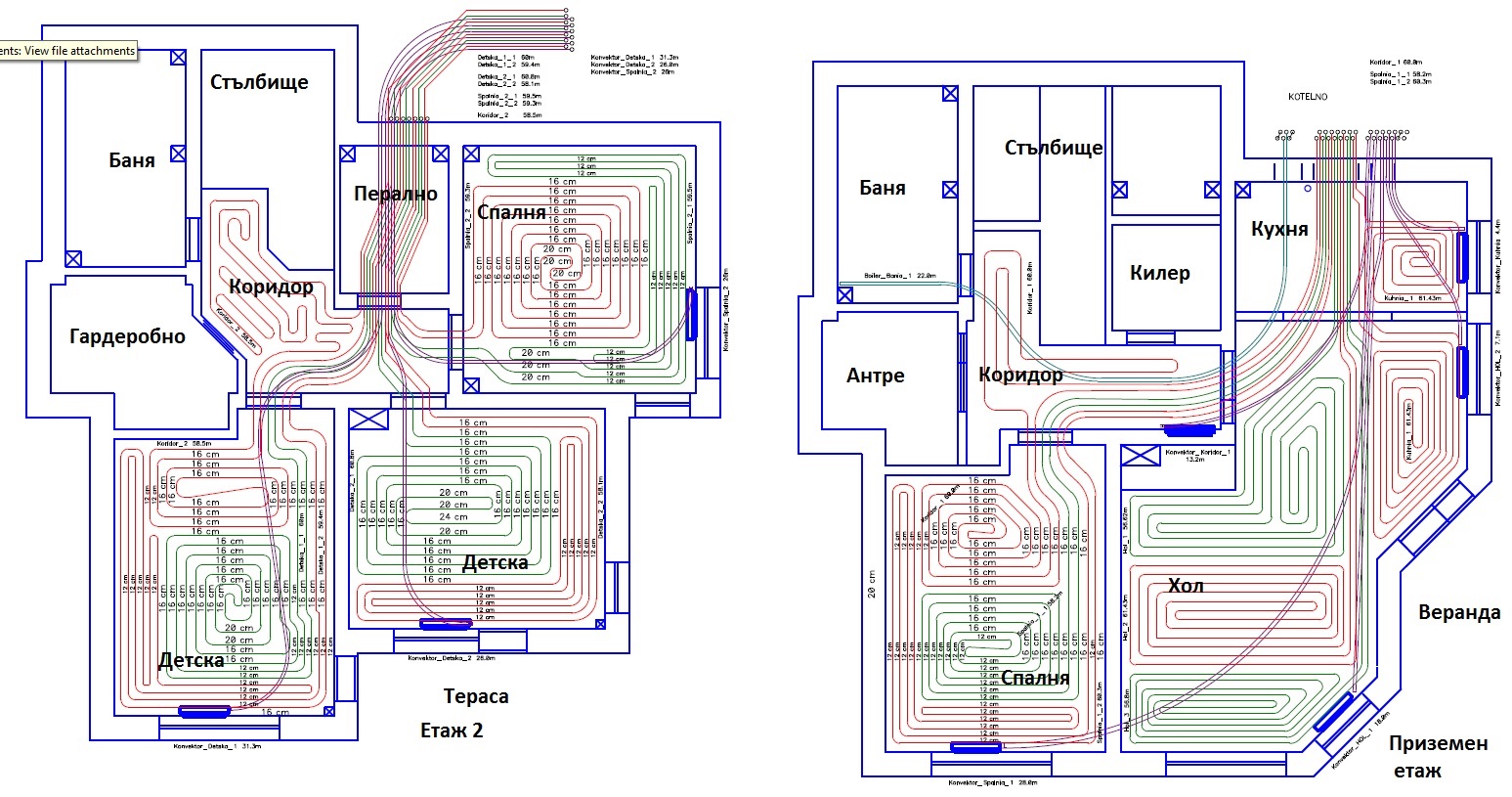

															Заиграх се да начертая серпентините, за да мога да определя дължината на тръбите на кръговете. Опитвах се преди това някак си да ги изчисля, но стигнах до извода, че без изчертаването им няма да стане.
Целта ми беше всички кръгове да станат с еднаква дължина (кмъм 60м. всеки), която да е кратна на дължината на маркуча в кангал (120м или 240м). Опитах се в зоните под прозорцете и външните стени да имам отделни кръгове на по-малка стъпка.
Мисля във фибрана под подовото отопление да положа и тръби за конвектори, както съм ги означил на чертежа.
Някой вижда ли някакви кусири или потенциални проблеми при така начертаните кръгове на подовото?
