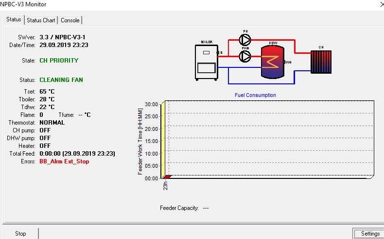

Здравете колеги,
Имам котел с горелка BUrnit Pell ECO 35. След малко бъзикане с компютъра- обнояване и т.н:), ми излезе грешка : BB_Alrm Ext_Stop.
Прикачам и снимка.
Има ли лесен начин да изчистя грешката или да пиша директно на Натурела?
Благодаря предварително на знаещите!

Това е аларма за термистора на обратния огън. Най вероятно си ъпгрейднал към некоректна версия за друго желязо (хардуер), което работи с части, различни от тези на твоята горелка.
Остава да намериш првилната версия. Как - ти си избери. Или сервизният представител или Натурела.
