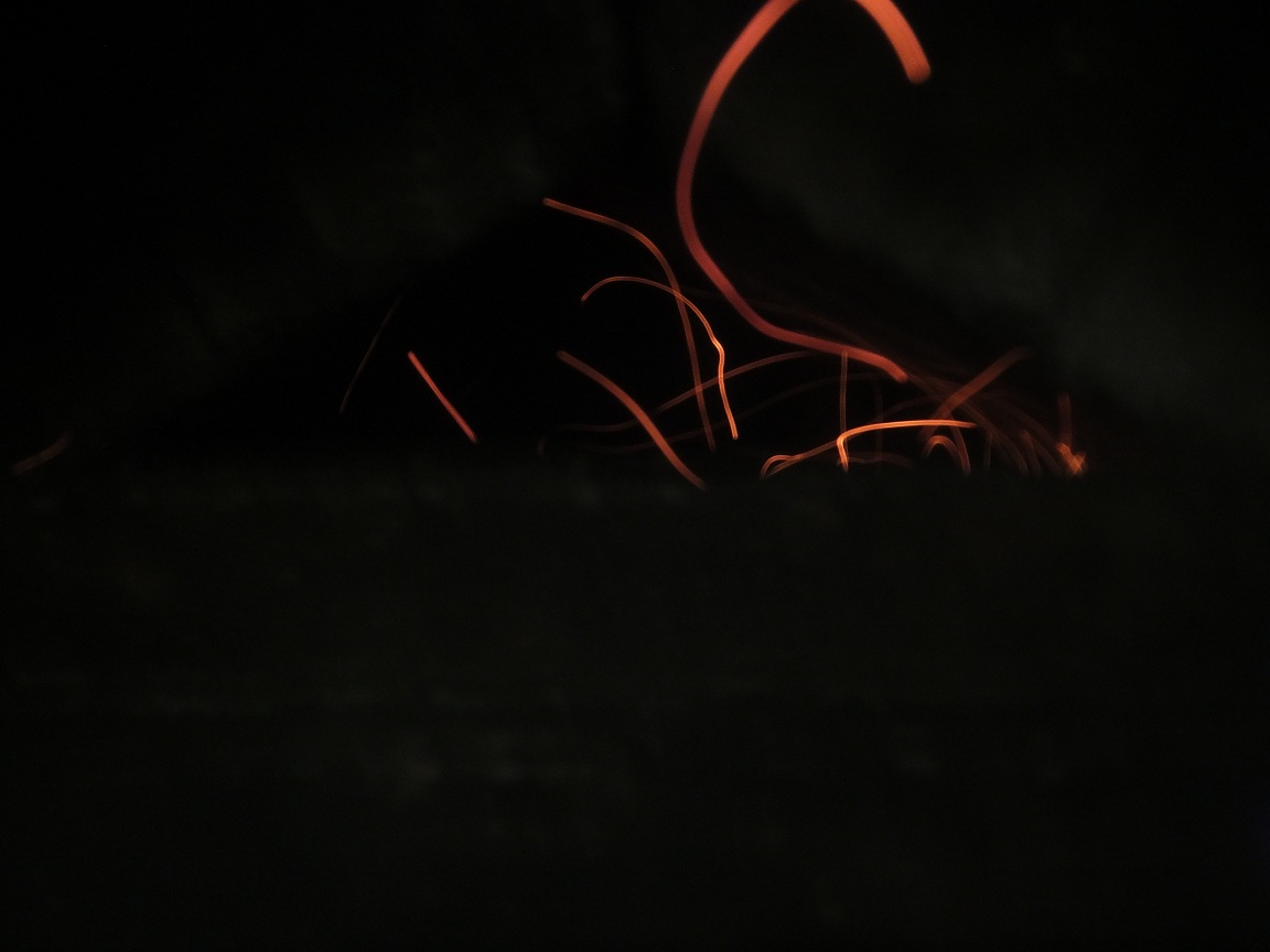

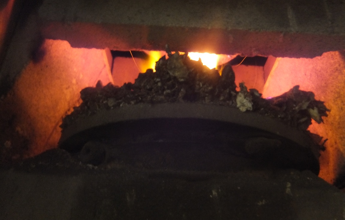

Искам да споделя резултатите от подобренията на моя Виадрус 22 плюс горелка GP20 с управление Натурела.
Качих котела на кутия/има снимки които съм пуснал преди/,изолирах камерата с вермикулит защото камерата ставаше червена, смених уплътненията на вратичките да не смуче въздух през тях, азбестова лента уплътнение между котела и камерата. Допълнителни прегради за удължаване пътя на димните газове. Видях още една идея за забавяне на димните газове над плочите която ще реализирам скоро. Поставих плоча вермикулит между пламъка и дъното на котела да посреща летящите искри .Цвят на котела в горната част-светло сив. Определено има ефект от подобренията. Направих едно замерване на количеството гориво на 1-ва степен/температура на водата 50 гр./-1700 гр. на час. Ако приема 4.7кв/няма данни на чувалите/ на пелетите се получава-7.99 кв. Температура на въздуха в дневната-22 гр./външна около 5-6/.Котлето работи от 6.30 до към 23 ч./Понякога с прекъсвания според времето /.Мога да приема ,че гори средно между 2-2.5 кг на час./ Не съм правил замерване на количеството пелети на втора и трета степен но и това ще направя когато температурата навън е отрицателна /.Къщата е на два етажа по 60 кв.,с външна 5 см. изолация ,8 бр. радиатори, няма изолация на таванската плоча, лира в банята/ 1.8 кв./. серпентина на 80 л. бойлер Теси. Температура на димните газове-между 80 и 100 гр. в зависимост от степента на която работи. Имам намерение да преработя горелката да се подава вторичен въздух в зоната на горене но нямам точна идея защото горелката е с хоризонтален пламък. Ако някой е правил нещо подобно ще бъда благодарен. Имам едно питане относно загряването на бойлера-температурна разлика около 5 гр. в полза на котлето.

Вермикулитът над горелката ще изгори. Отгоре съм оставил само рефлектор, от четирите и страни - плочи.
Над скарата за въглища първият отвор е запушен с плоча. Зад него плочи под ъгъл.
