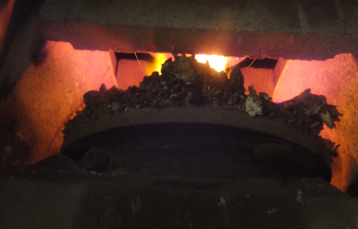

@mircho82, чест и почитания. Тръгнали сте по правилният път. Виадруса У 22С и У22Д дават голямо поле за изява на самоделеца.
Скицата Ви, обаче няма как да е точна.
Преградата в най-високата част на котела няма как и не може да се монтира по скицираният начин. Ходовете на димогазовете към горната част на топлообменник започват от първото ребро. Демек няма място да се монтира такава преграда както сте я нарисували.
